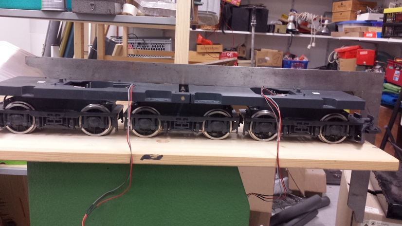

    Also, ich hatte als allererster bestellt, für alle meine Loks. Da war noch gar nicht klar, ob und wer neue Platten macht. Als es dann offiziell KISS und nicht KMS wurde ist meine Vorbestellung sang- und klanglos untergegangen.
    Trotzdem habe brav mit gemessen und getestet.
    Deswegen habe ich jetzt einen Satz aus der ersten Serie, kann ihn aber aus gesundheitlichen Gründen gerade nicht montieren.
    Mit denn restlichen drei Satz warte ich brav, bis die größten Schreihälse abgefrühstückt sind.
    So sieht das aus.
    Das Thema oben habe ich mal abgeändert, geht mir auf den Keks dieses "Herr Lehrer ich weiss was" und das emoticon am Ende.
    Maram wartet auch brav, bis ich seinen Satz zusammen mit meibnen abhole, und dann wächst wieder zusammen was zusammen gehört. :)
    Auf der Zielgeraden muss keiner mehr herum rätseln, bei Frau Grobauer anrufen oder email schreiben, die sagt einem den aktuellen Status.
    Gruß Michael

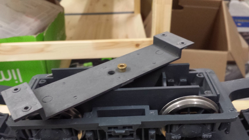

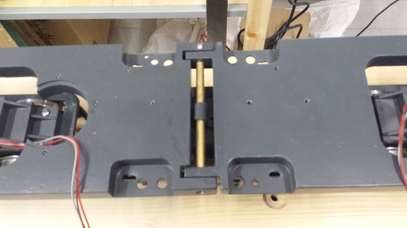

    Zurück zu den Bodenplatten: Werd sich nicht mehr so genau erinnert, die Messinghülse beim Mitteldrehgestell muss von unten eingeführt werden und darf nicht überstehen. Ansonsten baut das Mitteldrehgestell zu hoch und die Bodenplatten sind nicht im "Wasser"
    Bei mir war die Originalstahlachse des Gelenks schon etwas korrodiert, habe deshalb die Achse mit einem 6mm Messingrundprofil ersetzt.
    Grüße
