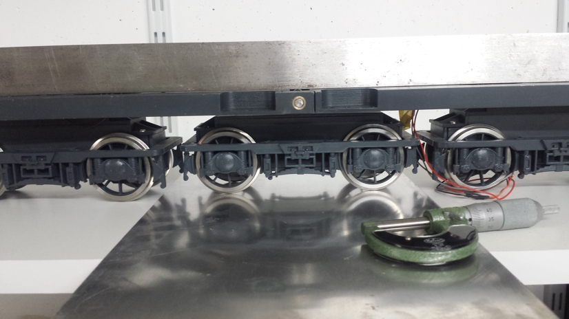

  11. #11 · Herbert Schneider02.06.2016, 20:30
    Hallo,
    so für die ganz Ungeduldigen, Mibema hat ja schon einen "Appetizer" gezeigt.
    Justierarbeiten mit Aluplatten (0,2 bis 1,0mm)
    Grobe Schleifarbeiten zur Höhenjustierung...
    Zu gegebener Zeit mehr...

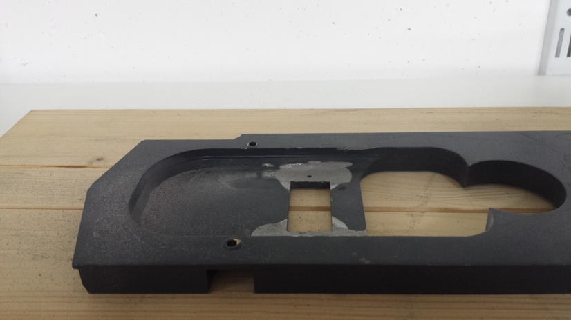

  18. #18 · Herbert Schneider07.10.2016, 09:21
    Hallo,
    interessant finde ich, wie so Spekulationen entstehen. :dry: :blush:
    Dass die Bodenplatten im Entstehen sind, wurde schon weiter oben gepostet
    Prototyp Bodenplatte, bei dem die Auflage der Gelenkplatten nachgeschliffen wurden.
    Damit an alle Ungeduldigen, die Auflager waren zunächst zu hochbeinig und auch gab es wohl Fertigungstoleranzen bei den ursprünglichen Bodenplatten. Deshalb haben mehrere Prototypen verschiedene Versuchsstationen (alle hier im Forum wohlbekannt) durchlaufen, zuletzt bei einem renommierten Schweizer Händler.
    Nach Aussage von Fachleuten ist es auch nicht die reine Zinkpest, sondern der Guss wurde nicht einschlussfrei oder nicht ausreichend erhitzt durchgeführt. Das zeigt sich leider nicht sofort.
    @Waldbahner Übrigends auch grosse Hersteller wie Märklin in H0 verkaufen trotz Zinkpest weiter Modelle. Und eine Wiederholung bei Kiss ist ausgeschlossen, von einer Messingpest ist noch nichts bekannt... ;)
    Und bitte Herrn Kiss richtig zitieren: Es wird keine Bodenplatten "Umsonst" geben, was auch verständlich ist.

    Hallo,
    das Bild vom ersten Bodenplattenprototyp stammt von mir, und die Bodenplatte liegt immer noch bei mir im Keller. Die Nachfertigung findet nicht in Deutschland statt, deshalb war ich zweimal in Viernheim zur Anprobe, wie auch andere Teilnehmer der Testgruppe.
    Die Nachfertigung eines Blechbodens mit Zusatzgewichten ist nicht zielführend. Die sauberste Lösung ist der Ersatz des Gußbodens durch eine gefräste Stahlkonstruktion. Weniger Anpassungsbedarf und keine Zusatzgewichte nötig. Und das ist jetzt in der hoffentlich (und auch mit hoher Wahrscheinlichkeit) letzten Version im Entstehen.
    Hintergrund ist auch, dass es die Ersatzbodenplatte nicht umsonst geben wird und um den Aufwand so gering wie möglich zu halten, soll die Selbstumrüstung vor Ort beim Nutzer mit möglichst wenig Anpassungsbedarf stattfinden.
    Es ist nicht im Sinne der Firma Kiss, dutzende von Lokomotiven zur Umrüstung zugesandt zu bekommen. Da die Stahlplatte auch mehr Gewicht auf die Waage bringt, wäre der Versand kompletter Lokomotiven aufwändig. Hier sei auch nochmal darauf hingewiesen, dass der Oberbau nur mit 8 Blechschrauben auf der Bodenplatte gehalten wird und die Kunsstoffpfosten für die Schrauben sehr leicht ausbrechen. Deshalb wird es auch in der letzten Version hier Langlöcher geben, um Fertigungstoleranzen auszugleichen.
    Wenn die aktuelle Version der Bodenplatten in Deutschland eingetroffen ist, kann jeder seine Ersatzbodenplatte ordern. Wahrscheinlich wird dann das Geheule um "nicht kostenlos" einsetzen. Also wie Mibema schon festgestellt hat, ich bin froh, dass Herr Kiss hier ohne Gantieverpflichtung einen Ersatz fertigen lässt und habe gerne rund 50 Std. und 1200km in das Projekt investiert.

    Hallo,
    schon erstaunlich, dass selbst angesichts akuteller Bilder und Berichte von den neuen Bodenplatten die Diskussion mit "wenns und aber" nicht aufhört...
    Zurück zu den Bodenplatten: Werd sich nicht mehr so genau erinnert, die Messinghülse beim Mitteldrehgestell muss von unten eingeführt werden und darf nicht überstehen. Ansonsten baut das Mitteldrehgestell zu hoch und die Bodenplatten sind nicht im "Wasser"
    Bei mir war die Originalstahlachse des Gelenks schon etwas korrodiert, habe deshalb die Achse mit einem 6mm Messingrundprofil ersetzt.
