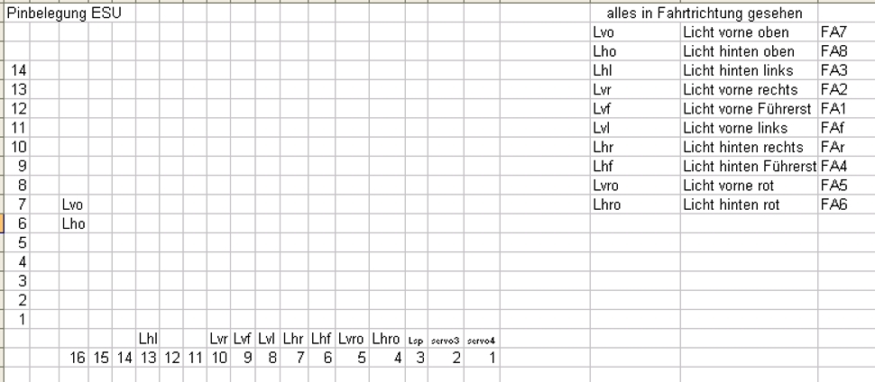

  8. @Ernst
    hoffe das hilft
    unten Reihenfolge Stecker Pfosten 16x3

  9. hesch schrieb: Ausgangsbelegung ESU Decoder: (jede Lampe ist an einem eigenen Funktionsausgang angeschlossen)
    Licht vorwärts: FAf, FA7 Toplicht weiß FA7 rot FA5 Führerstand FA1
    Licht rückwärts: FAr, FA3 Toplicht weiß FA8 rot FA6 Führerstand FA4 Trotz "weggebrannter" Buchsenleiste ist es mir gelungen, den Zimo-Decoder doch noch einzustecken und auszuprobieren.

    Zu Herbys Ausgangsbelegung habe ich folgende Frage:
    Licht vorwärts: FAf, FA7 Für Toplicht weiss wird ebenfalls FA7 verwendet.
    Licht rückwärts: FAr, FA3 Für Toplicht weiss wird hier FA8 verwendet. Analog zu vorwärts wäre FA3.
    Ist FA7 für Licht vorwärts richtig?
    und
    FAf, FAr heisst "Licht vorwärts" bzw, "Licht rückwärts"?

    Hier nochmal: Ausgangsbelegung ESU Decoder: (jede Lampe ist an einem eigenen Funktionsausgang angeschlossen) Licht vorwärts: FAf, FA7 Toplicht weiß FA7 rot FA5 Führerstand FA1

  27. Nachtrag 2:

  28. Nachtrag:
    die neuen Projekte haben bei Zimo folgende Belegung:
    Funktion Einrichtung Funktionsausgang Sound-Funktion F0 Licht ein FA 0 v + 0 r FA 1 + 2 F1 Rücklichter FA 3 + 4 F2 Pfeife vorne Spielbarer Pfiff F3 Pfeife hinten Spielbarer Pfiff F4 Licht Führerstand I FA5v F5 Licht Führerstand II FA6r F6 Licht im Mittelteil (Traforaum) FA9 F7 Licht normal/stark Aufblenden FA 0,1,2 F8 Sound ein/aus Pantogeräusch dann Wechselrichter leise F9 Kurvenquietschen Rad-Schienen quietschen F10 Vorwahl Panto 1 wirkt bei Fu8 F11 Vorwahl Panto 2 wirkt bei Fu8 F12 Abkuppeln Kupplungswalzer FA7 + 8 für Elektrokupplungen Abkuppeln F13 Ankuppeln Ankuppeln und Bremsluft erzeugen F14 Bremsen Evakuieren Vakuumpumpe F15 Druckluft für Pantos Kompressor F16 Tunnelfader Sanftes ausblenden/einblenden F17 Lokführer meldet sich Lokführer spricht von Postauto F18 Kondukteurpfeife Mundpfeife F19 Pendelzug an Fst 2 FA0v + 1 + 3 F20 Pendelzug an Fst 1 FA0r + 2 + 4 F21 Mehrfachtraktion TW 1 mit Zug FA0v + 1 F22 Mehrfachtraktion TW 2 mit Zug FA0r + 2 F23 Mehrfachtraktion TW 1 ohne Zug FA0v + 1 + 3 F24 Mehrfachtraktion TW 2 ohne Zug FA0r + 2 + 4 F25 Kein Licht bei Traktion mit mehr als 2 Fz xx F26 Standby FA1 + 2
    Grüsse
    Herby

  30. @Ernst
    Also ich würde zum MX695 LV raten. Dann kann man alle Lichtfunktionen wie beim ESU nutzen, da man genug Funktionsausgänge hat um die Lampen einzeln anzuklemmen (incl. rote Lampe). Und ggf. auch noch zusätzlich 4 Servoausgänge, das geht beim ESU nicht. Für das Soundprojekt würde ich auf die Homepage von Heinz Däppen gehen, das Ge 6/6 I Projekt wurde gerade überarbeitet und ergänzt und auf den Zimo advanced standard angepasst.
    PS: Servoausgänge 1 + 2 sind auf der Basisplatine nicht herausgeführt!!
