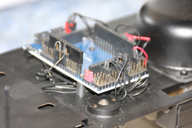

  15. #15 · Herbert Schneider11.08.2014, 23:28
    @Ernst
    Mangels Aussenanlage (da klafft derzeit die Baugrube) habe ich das Croco Fahrgestell (ist gerade im Betriebswerk zur Nachrüstung...) auf korrodierte LGB Alu-Schienen gestellt.
    Das LGB Croco mit Zimo MX695 läuft da relativ ruckelfrei (Puffer 30.000µF, 0815 Elkos) Das Kiss Croco hat da schon mehr Schwierigkeiten und ruckelt, bzw. geht kurzzeitig von der Leine. Wobei an einer Zimo MX31ZL mit 2A Begrenzung fällt das nicht so auf wie an einer MX1ec (8A). Habe dann einen teildefekten (Lichtausgang) MX695LS eingesteckt, fährt besser.
    Es ist mein erster ESU Großbahndecoder, somit fehlt mir die Vergleichsmöglichkeit.
    Hier nochmals die Basisplatine
    Grüsse
    Herby

  48. #48 · Reutimann Ernst 05.09.2014, 01:17
    Man schalte mal in CV49, Bit 0 die Lastregelung aus!
    Zu erwarten wäre, dass sich die Lok bergauf müht und bergab eilt. Nicht so die KISS, die setzt sich erst mit Fahrstufe 10 von 28 träge in Bewegung und erreicht niemals die maximale Geschwindigkeit. Eine stillstehende andere Lok hat sich bei diesen Versuchen auch schon ungefragt in Bewegung gesetzt.
    Wie heisst es doch im ESU-Forum klipp und klar: "Es ist nicht der Decoder schuld, entweder ist die Stromabnahme der Lok unter aller 'Sau' oder der Motor stört" Was würde wohl der Motoren-Hersteller sagen? Es ist nicht der Motor... Und Kiss? Sagt zwar real nichts, aber wenn: Es ist nicht die Stromabnahme... (Was ich sogar unterschreiben würde, bei 12 Rädern mit Stromabnahme und stets sauberen, nicht verzunderten Radlaufflächen.)
    Wie auch immer, ich berichte dann wieder, wenn mein ZIMO 695LV lieferbar und eingebaut ist.
  49. #49 · Becker Michael 05.09.2014, 11:03
    Nachdem auch Peha Ärger mit dem Ding hat, reizt es mich doch den Gedanken, einen XLS-M1 einzustecken, weiter zu verfolgen.
    Peha sitzt mir ja postalisch näher und da wäre ein Test am lebenden Objekt durchaus machbar, falls meine Überlegung stimmt das nur an jeder Seite ein pin (vor allem das SUSI-Gedöns) offen bleibt.
    Wenns gut fährt gibt's sicher auch bald einen Sound. Muss mir die Schnittstelle vorne in den posts nochmal ansehen und die Lampenbelegung. Hat jemand das mal alles zusammengetragen ?
    ...und soviele Fotos vom Innenleben als möglich wäre schön.
    Grüße
    Michael
  50. #50 · Reutimann Ernst 05.09.2014, 13:38
    Hallo Michael Ich sende dir eine Einladung für einen Dropbox-Ordner mit ein paar Aufnahmen.
    Mit Photoshop und Detektivgespür lässt sich hoffentlich der Kabelverlauf etwas ordnen.
    Gruss Ernst

  52. #52 · Becker Michael 05.09.2014, 15:17
    Da der XLS-M1 auch ein Steckdekoder ist, passt der genau da rein.
    Meine Frage bezieht sich nur darauf, ob ringsherum noch ein wenig Platz ist. Beide Stiftleisten haben ja 14 statt 12 pole, also müssen die Ecken ins leere zeigen.
    Diese 4 pin an den Ecken sind die Erweiterung von MLGB, die man aber für ESU (= alte Märklin-Spur-1-Schnittstelle) nicht benötigt. Aber das sieht gut aus und auch hoch genug.
    Also, nix mit Neuverkabelung, wo der ESU F-Ausgänge hat, hat der XLS-M1 auch welche.
    Ihr könnt es gerne anschauen, das Datenblatt ist frei ladbar auf der ME-Seite und das ESU Datenbaltt ja auch bzw die Seite wurde hier schon gezeigt.
    Firmware und Sound habe ich schon für die Tests, mal sehen ob es klappt. Wäre mal eine ganz andere Verwendung für das Ding. Aber warum nicht.
    Grüße
    Michael
  53. #53 · Herbert Schneider05.09.2014, 19:32
    @Michael
    Das müsste passen, da ist genug Platz seitlich für 2 Pins. Aber bei dem M1 sind FA7 und 8 nur als Lötpad vorhanden, mit Einstecken allein ist es nicht getan, will man all die Lichtspiele.
    Grüsse
    Herby
  54. #54 · Becker Michael 05.09.2014, 19:45
    Da kannst Du Recht haben, es sind halt nur die beiden Reihen der ESU/Spur-1 Schnittstelle da.
    Aprospos, hat jemand den Abstand gemessen? Nicht das der Abstand der beiden Pfostenreihen ungleich ist zum Märklin-Konzept und der Dekoder breiter oder schmaler ist?
    Da sind ca. 44,5 mm beim M1.
    Sind F7 und 8 denn für was wichtiges?
    Zum Fahren und probieren, was der Antrieb denn so macht genügt es sicher. Dann kann man ja mal sehen.
    Ernst's Bilder habe ich, schön groß aufgenommen.
    Mal sehen. Werde Sonntag mal den Dekoder programmieren.
    Grüße
    Michael

    hesch schrieb: Den Höhenunterschied der Stiftleisten links und rechts kann man am besten mit aufgeteilten IC-Sockeln überbrücken. Das hat mir nachträglich auch gedämmert. Ich habe zwar noch bei digitoys nachgefragt. Dort hat man den Weg über das Auslöten und Ersetzen der hohen Stiftbuchsen gewählt. Dass das gleichzeitige Auslöten von 15 Lötpunkten mit meiner bescheidenen Lötausrüstung nie und nimmer klappen konnte, hätte mir eigentlich schon nach der ersten Lötstelle auffallen sollen. Selber schuld :S
    An einem Zimo z.B. mit Schraubklemmem, dafür ohne Basisplatine, die vielen vorhandenen Kabel so anzuschliessen, dass nachher alles tatsächlich funktioniert, ist mir zu komplex. Da helfen bei mir auch Belegungspläne nichts.
    Kiss Schweiz kümmert sich für mich (Vielen herzlichen Dank!) um eine neue ESU-Basisplatine. Bis dann habe ich ein echtes Vitrinenmodell. Bei mir immerhin ein Novum.
    Danke vielmals für deine Hilfe und Gruss Ernst

    Licht rückwärts: FAr, FA3 Für Toplicht weiss wird hier FA8 verwendet. Analog zu vorwärts wäre FA3.
    Ist FA7 für Licht vorwärts richtig?
    und
    FAf, FAr heisst "Licht vorwärts" bzw, "Licht rückwärts"?
    Gruss Ernst,
    der heute nichts anderes gemacht hat, als Decoder rein, Decoder raus, Sound neu installiert, Probefahrten.
  65. #65 · Herbert Schneider20.09.2014, 22:11
    @Ernst
    hoffe das hilft
    unten Reihenfolge Stecker Pfosten 16x3
    Grüsse
    Herby
  66. #66 · Reutimann Ernst 13.10.2014, 22:44
    Inzwischen habe ich die missglückte Auslötaktion brutal mit dem Seitenschneider beendet. Jetzt können halt keine Servos mehr angeschlossen werden. Aber das ist ohnehin kein vordringliches Ziel.
    Einfach ESU raus und ZIMO rein, wie weiter oben beschrieben, hat bei mir nicht auf Anhieb geklappt:
    1. Passen die Stifte an den Stirnseiten des ZIMO nur mit Verlängerungen in die Buchsenleiten auf der ESU-Basisplatine (siehe Beitrag von Herby, Hesch).
    2. Funktionierte die Beleuchtung überhaupt nicht wie gewünscht. Da gingen pro Fahrtrichtung irgendwelche Lampen an.
    Nun bin ich einen Schritt weiter: Heinz Däppen hat heute Nachmittag eine Sound-Variante speziell für das KISS-Kroki geschaffen.
    Änderungen gegenüber dem Sound für das LGB-Krokodil:
    • Die Beleuchtung funktioniert nun wie beim ESU-Decoder, inkl. roter Fahrberechtigungslampe.
    • Der Sound wurde in Details dem vorhandenen Lautsprecher angepasst, sodass gewisse Fahrgeräusche deutlicher hörbar sind.
    • Das Schlagen der Kurbelstangen ist nun besser mit den tatsächlichen Radumdrehungen synchron.
    Die offizielle ZIMO-Firmware 33.10 führte bei meiner C-C zum Pumpen (bekannt vom Neule-Allegra). Abhilfe schuf die inoffizielle Neule-Firmware 33.13, wobei auch einige abweichenden CV-Werte vom Allegra übernommen wurden.
    Nun ist der Austausch wirklich (fast) nur noch Plug-and-Play - ESU raus ZIMO rein.
    Herzlichen Dank an Heinz Däppen!
    @Herby: Zur Belegung der Funktionsausgänge: Nachdem wir (also Heinz Däppen :) ) deine Angaben ins Sound-Projekt übernommen hatten, brannte jeweils hinten die linke statt die rechte Lampe. FA f musste im Sound-Projekt mit FA 2 vertauscht werden und entsprechend FA r mit FA 3. Das korrigierte Bild würde dann so aussehen: Bist du damit einverstanden?
  67. #67 · Herbert Schneider14.10.2014, 13:35
    Hallo Ernst,
    natürlich bin ich damit einverstanden.
    Nur bei meinem Kroko sind definitiv in Fahrtrichtung gesehen die Lampe li. vorme an FAf und die Lampe hi. rechts an FAr. Aber mich wundert inzwischen nichts mehr bei diesem Modell.
    Aber gut zu wissen, dass ein hochwertiges alternatives Soundprojekt zur Verfügung steht bei dem man dann auch 4 Servos anschließen kann.
