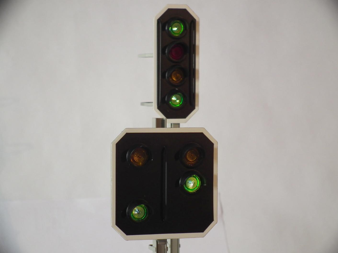

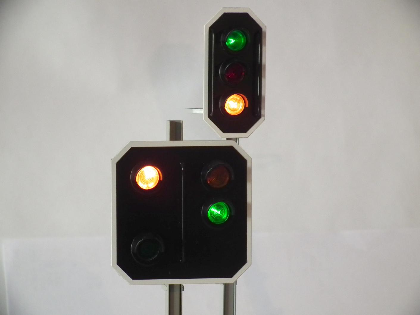

  2. Die ersten der selbst gebauten Signale sind auf der Anlage platziert:
  3. stifi schrieb: wie ich sehe hattest du die Geduld, die Trockungszeiten einzuhalten ... auch da kann ich mich noch verbessern ;)
    Kommt mir merkwuerdig bekannt vor. Mich auf diese Geduldsuebung einlassen zu koennen, musste ich auch erst lernen. Hilft aber deutlich, sich vor der arbeitsintensiven Beseitigung von Ungeduldsfolgen zu schuetzen...
  4. Oh, da hast du Einiges an Aufwand getrieben. Den Tipp mit dem Magic Tape merke ich mir gerne für mein geplantes Tm 2/2-Tuning. Und wie ich sehe hattest du die Geduld, die Trockungszeiten einzuhalten ... auch da kann ich mich noch verbessern ;)

  5. Danke fuer die Blumen. Freut mich natuerlich, dass das Ergebnis Beifall findet.
    HJ> [...] aber die Art der Ausführung unterscheidet sich je nach Lieferant doch ziemlich.
    "Ein jeder nach seinen Faehigkeiten". ;)
    Stifi> Saubere Arbeit, toll. Sieht aus wie gekauft (soll keine Beleidigung sein)
    Keine Sorge, Stefan, das habe ich schon richtig verstanden und nehme es ganz im Gegenteil als handfestes Kompliment.
    Stifi> Wie hast du die Trennline zwischen schwarz und weiss so sauber hingekriegt?
    • Oberflaeche mit 600er Koernung nass geschliffen, dann Airbrush:
    • Grundierung ganzflaechig mit Revell Basic Color (Art.Nr. 39001)
    • Rand hinreichend breit mit Revell Email weiss glaenzend gespritzt
    • ~36h trocknen lassen
    • Weissen Rand mit 2mm Abstand zum Rand mit "Scotch Magic Tape 810" maskiert
    • Schild mit Revell Email schwarz glaenzend gespritzt
    • ca. 6h trocknen lassen, dann das masking tape abgezogen
    • ~24h trocknen lassen
    • Das Ganze mit seidenmattem Klarlack (50:50 Revell Email klar glaenzend & matt) ueberspritzt
    Bei den Farben habe ich mich auf Revell eingeschossen, bislang keine dummen Ueberraschungen damit erlebt. Andere Modellbaufarben werden aber sicherlich auch funktionieren. Das Scotch Magic Tape ist in Sachen Maskierung eine Allzweckwaffe. Selbst Groessere Radien sind damit kein Problem, mittlere Radien erfordern etwas Geschick. Kleine Radien sind nicht moeglich, dafuer gibt es z.B. Tamiya 87177. Und vor allem: Beim Entfernen reisst es nicht die benachbarte Farbe hoch, womit sich eine saubere Trennlinie ergibt - sofern man das Tape vor dem Lackieren an der Kante mit einem Wattestaebchen angedrueckt hat.

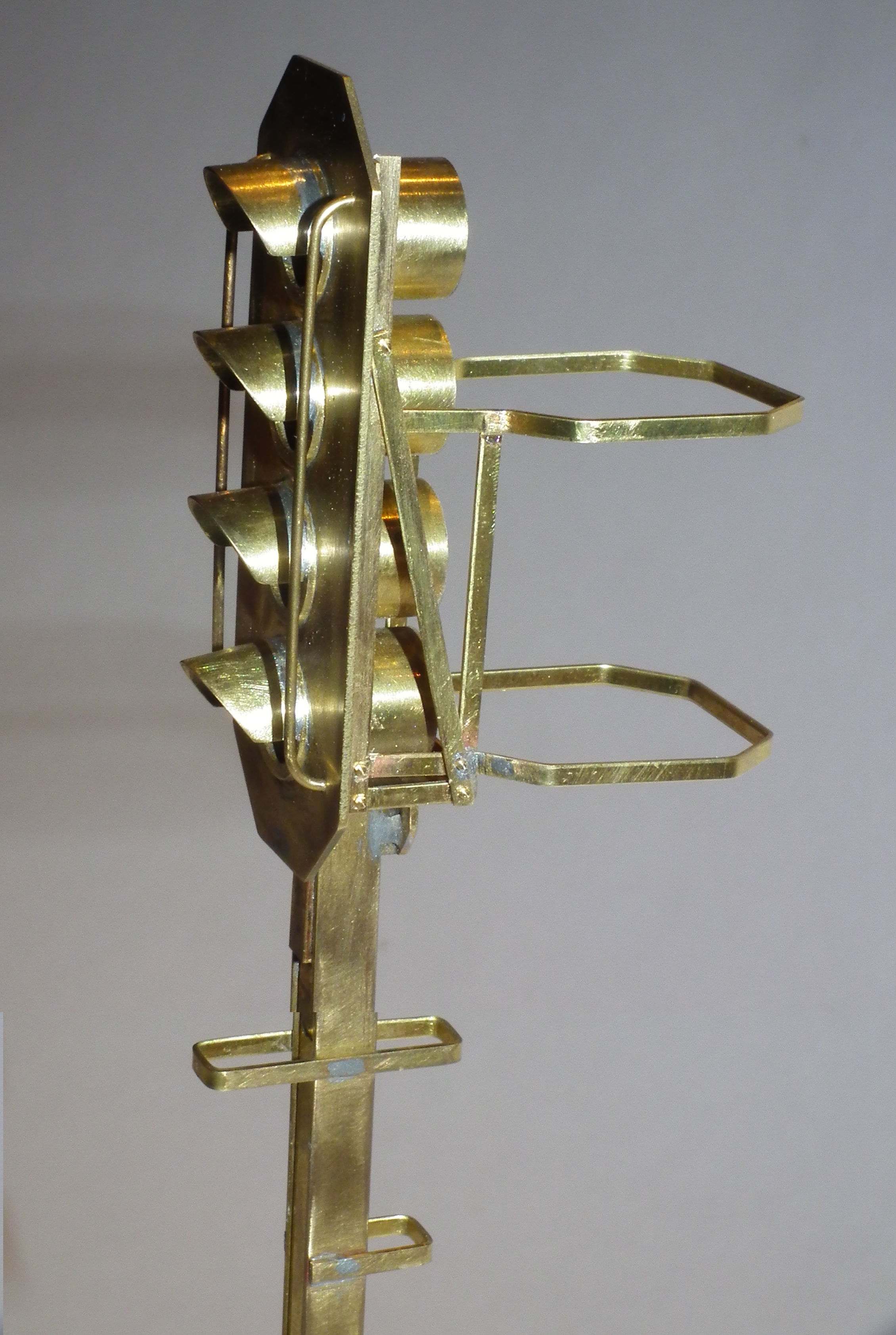

  13. Auch nicht von heut auf morgen. Löten ist noch etwas tückischer als kleben.

  20. Fertig zum Lackieren...

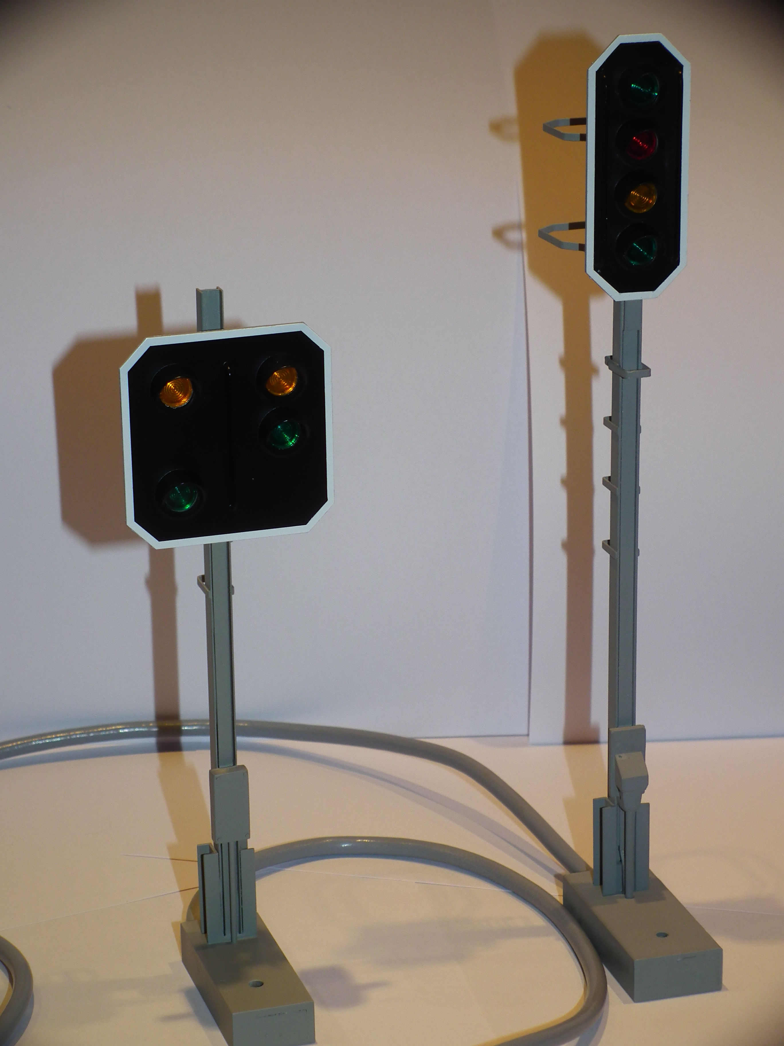

  22. Je nachdem wieviel Geld, Geduld und Geschick man im Einsatz hat kann man die Verwendung — vereinfachte Signalisation — und Baumaterial — Evergreen Styrene — mit paar Abstrichen punkto "Vorbildlichkeit" etwas vereinfachen.
    z.B. muss das für die Unterwegsstationen auf unserer Anlage reichen
    Ausfahrsignalem mit zwei Lichtern auf dem Durchfahrtsgleis 2 , 3 Lichter für Gleis 1. Vorsignal für die Einfahrtssignale, Voranzeige für die Ausfahrsignal an den Einfahrsignalen.
    Wie man sieht läppern sich die Auslagen für die sechs Signale für jede der vier Unterwegsstationen schnell mal, also wie Michel schon sagt: Selbstbau.

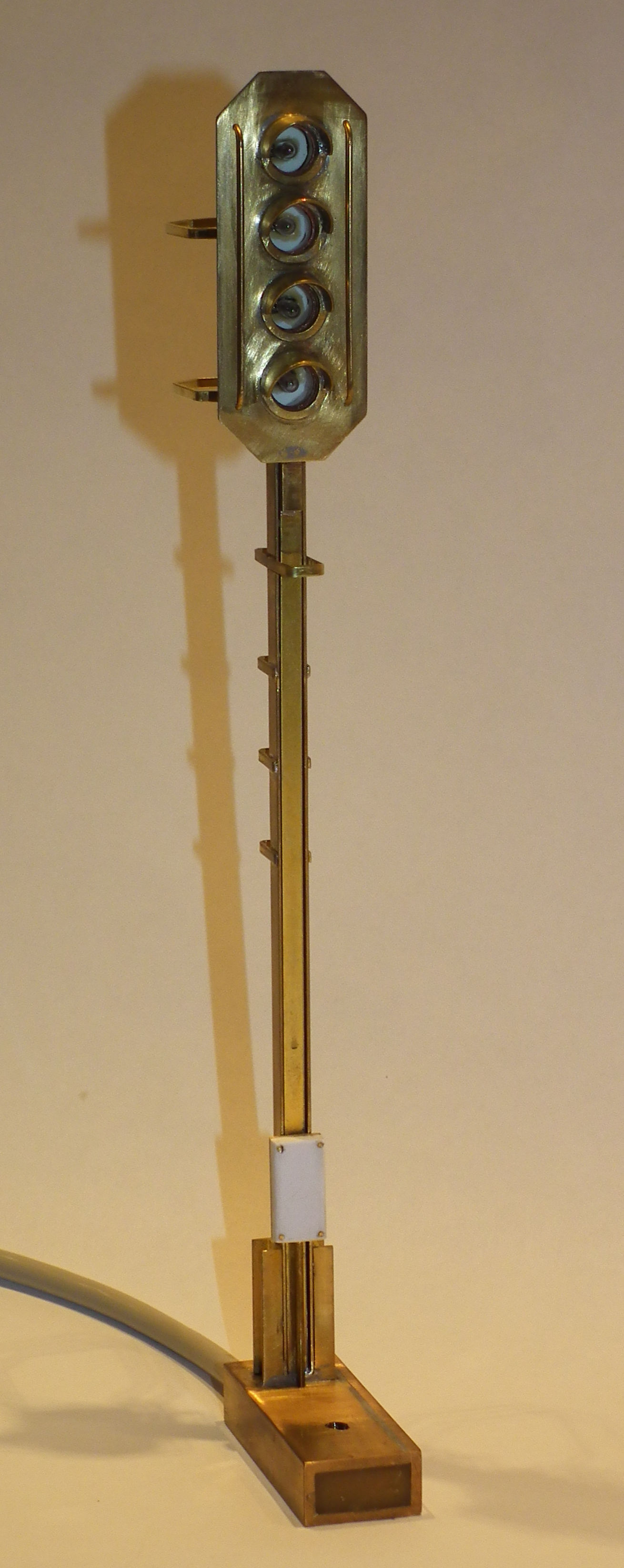

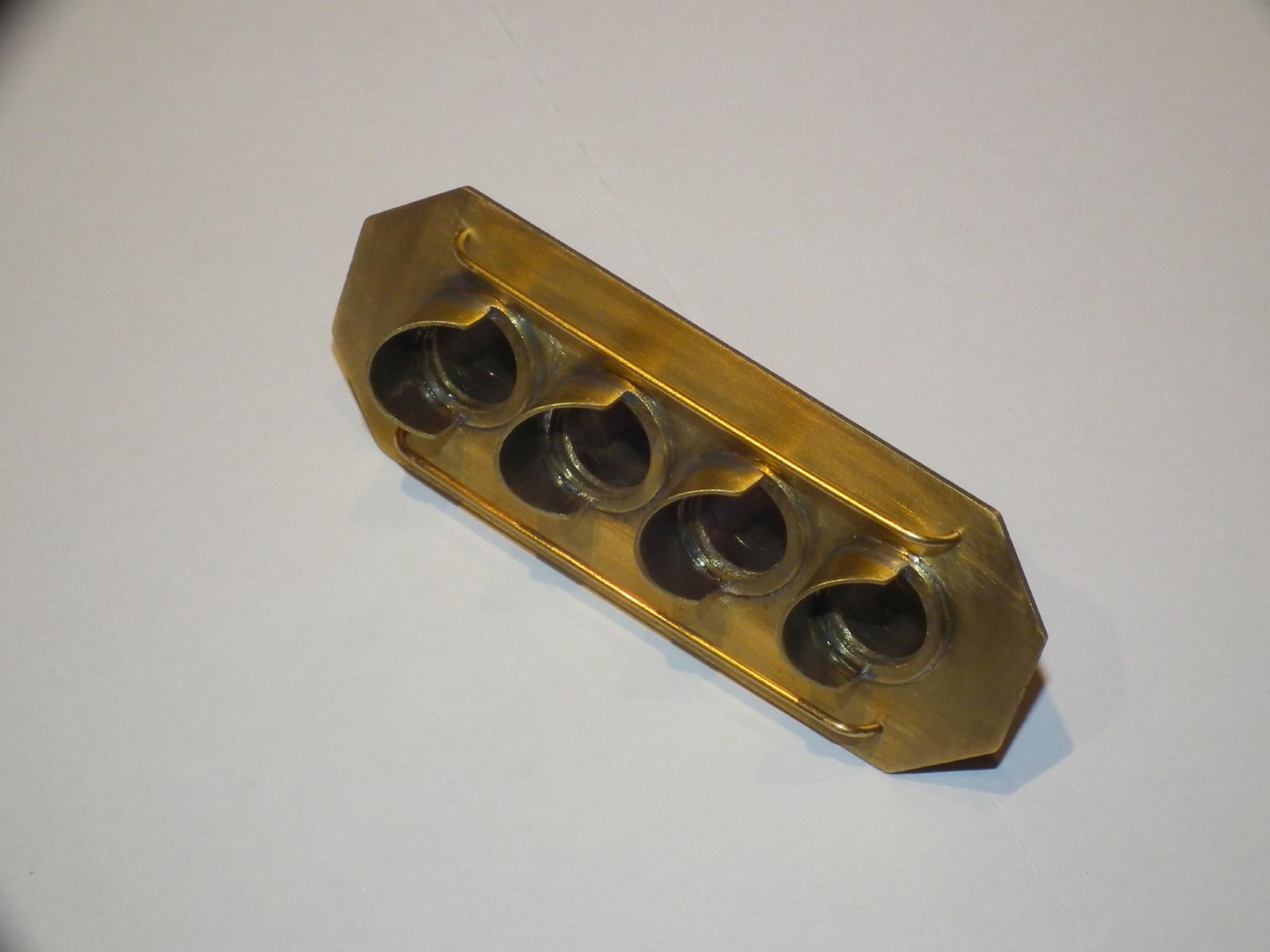

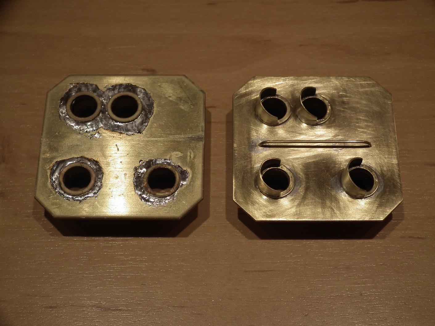

  23. Ich erspare mir und Euch die Vorgeschichte... ... und zeige eine Alternative zum Thema Rh B Signale auf.
    Eigenbau
    Neben der "Theorie" wird eigentlich fast "nur" ein wenig (mehr) Messing und das erforderliche Werkzeug benoetigt.
    Lediglich die Schilde wurden maschinell erstellt (Wasserstrahlschneiden), der Rest entstand aus Standardprofilen (gut sortierter Modellbauhandel).
    Geduld (und das noetige Mass an Verruecktheit) sind hilfreich...
    Mal schauen, wie das weitergeht.
