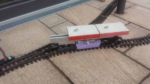

    so sieht der "Schwammtuchwagen" derzeit aus. Verbrauchsmaterial sind Schwammtücher vom Discounter.
    Grüsse
    Herby
