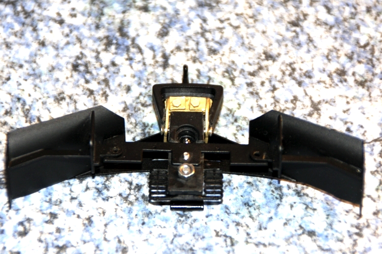

    TEIL 1 Entkupplung
    Nach den guten Erfahrungen mit dem kleinen “Flaschenöffner Kupplix“ bei den Bernina Expresswagen habe ich eine entsprechende Kupplung für den Fertig/Heyn Kupplungsbügel modifiziert
    Siehe Beitrag hier:
    http://modellbahnen.cadosch.org/jos/forum/4-gartenbahn/5096-kiss-auslieferungenrhb-krokodil-ge-66i-ab-0707?limit=6&start=36#5282

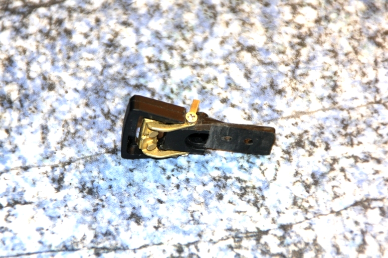

    So sieht dann die Kupplix (Prototyp noch nicht beilackiert) aus

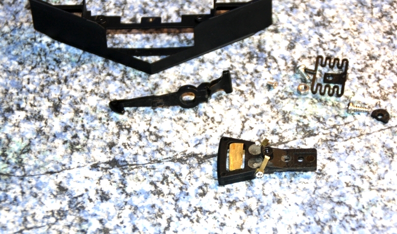

    Zunächst ist der Schienenräumer zu demontieren (2x 2mm Schrauben) und die Kupplung samt beiden seilichen Rückstellfedern zu entfernen.

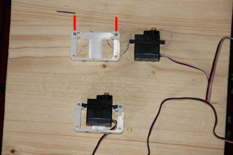

    Für den Umbau werden zwei Fertig/Heyn Entkupplungsbügel benötigt. Als Servo empfehlen sich von ESU die Präzisionsservos mit Metallgetriebe, da sie mit einer sehr praktischen Halterung geliefert werden.
    Wie auf dem nächsten Bild links sichtbar ist bei der Halterung für die Entkupplung ein Steg zu entfernen (roter Strich) und ein Loch für die 6mm Messingschraube zu bohren (4 rote Punkte). Für den Kopf der Schraube ist auch innen das Material auszudünnen.
    Hier noch einmal in anderer Ansicht, Steg entfernt, 6mm Schraube schon vor Ort, die rechten Öffnungen auf 3mm aufbohren. Für die Halterungen bei den Servos für die Panthos 3mm Gewinde an dieser Stelle hineinschneiden, da nach Einkleben der Halterungen ins Dach keine durchgehende Verschraubung mehr möglich ist.
    So wird das Gehäuse für die Servos dann platziert, befestigt mittels 6mm Schraube an der Transportsicherung (6mm Gewinde) im Vorbau.

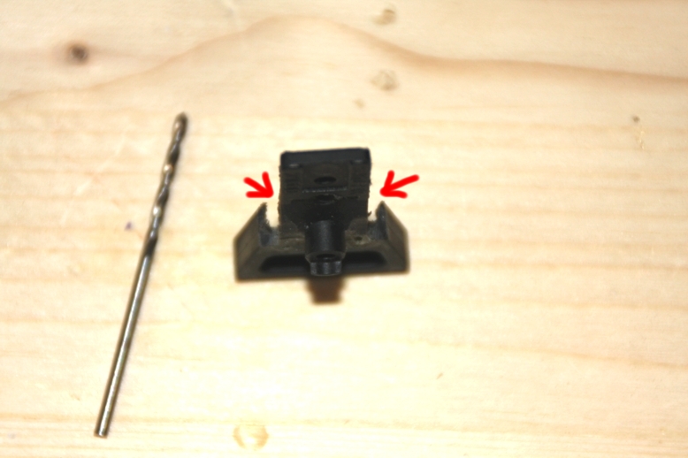

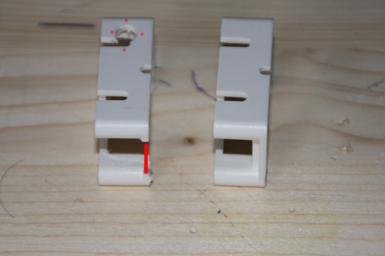

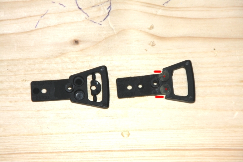

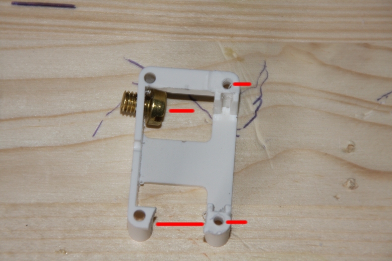

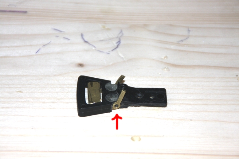

    Nun zur Bearbeitung der Kupplix. Die zwei runden Aussparungen an der Unterseite (rote Punkte) werden mit 2-Komponentenkleber plan ausgefüllt. Dann wird an den rot markierten Stellen Material abgetragen.
    Für die Hebel der Kupplungsplatte müssen dann zwei Schlitze seitlich eingefrässt werden (siehe nächste zwei Bilder, rote Pfeile). Ich habe das mit einem 2mm Bohrer mit hoher Drehzahl gemacht, damit wird der Kunsstoff weich und kann gut geformt werden.

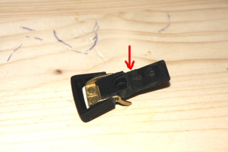

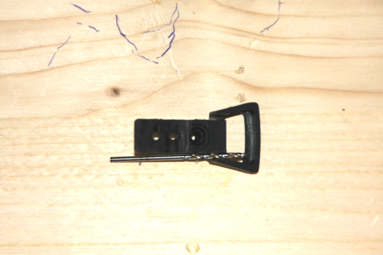

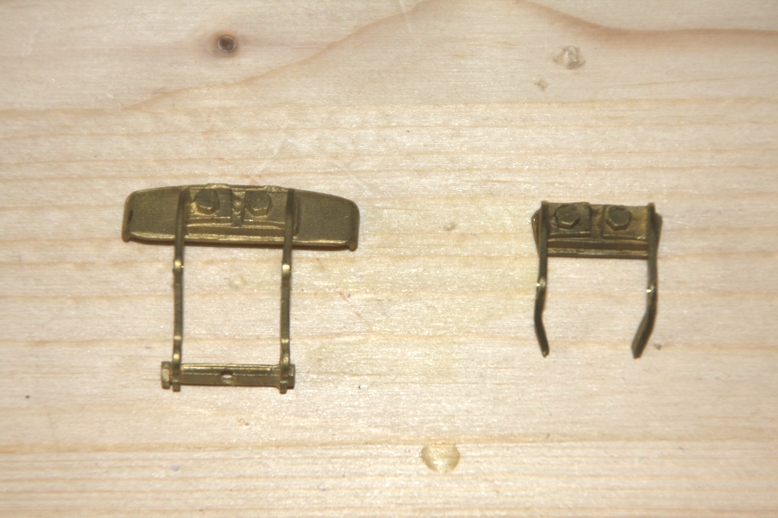

    Die Entkupplungsplatten werden entsprechend verkleinert und verkürzt und am Ende der Hebel mit Löchern für einen Seilzug versehen. Wenn die Querverbindung unten abgetrennt wird, ist ein Biegen der Hebel nach innen wie bei diesem Prototypen nicht unbedingt notwendig.

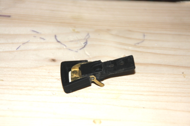

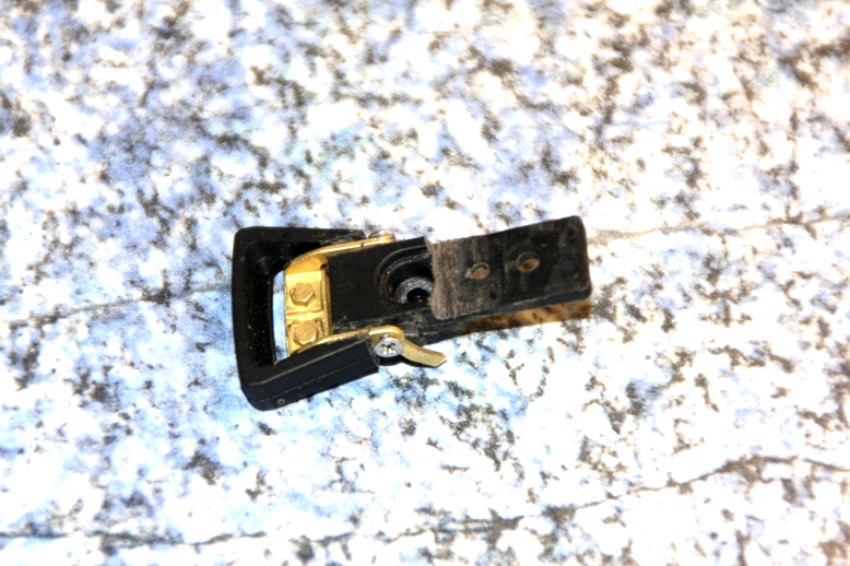

    So liegt dann die modifizierte Kupplungsplatte in den zwei eingefrästen Schlitzen. Jetzt muss noch die Kupplungsaufnahme keilförmig verdünnt werden (Pfeil und nächste Bilder)
    Hier wird die Kupplungsplatte mit zwei 2mm Schrauben von beiden Seiten befestigt. Gewinde vorschneiden, das Gewinde geht in den 2-Komponentenkleber, ggf. nochmals nachkleben. Sichtbar auch die Abschrägung der Kupplungsaufnahme.
    Nochmals beim Prototypen, hier sieht man die entsprechende Ausdehnung der Abtragung
    Nochmals eine Ansicht von unten, (Pfeil) Schrauben für Kupplungsbügel führen in den Bereich des 2-Komponentenklebers (der sollte entsprechend ausgehärtet sein)

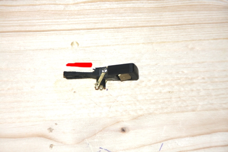

    Seitenansicht, keilförmige Abtragung ist rot markiert.

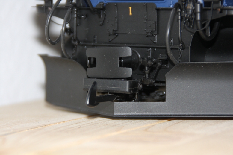

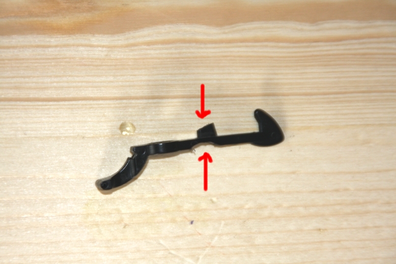

    Der Standardkupplungshaken ist an 2 Stellen zu modifizieren. Oben gegen die Kupplungsplatte ist abzuschrägen, unten eine Vertiefung einzufräsen, damit der Haken weit genug nach unten ausweichen kann. Alternativ kann man auch den Schienenräumer an dieser Stelle ausfräsen. Belastungstests mit 6 Vierachsern haben nicht zum Bruch geführt!

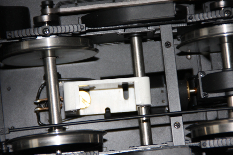

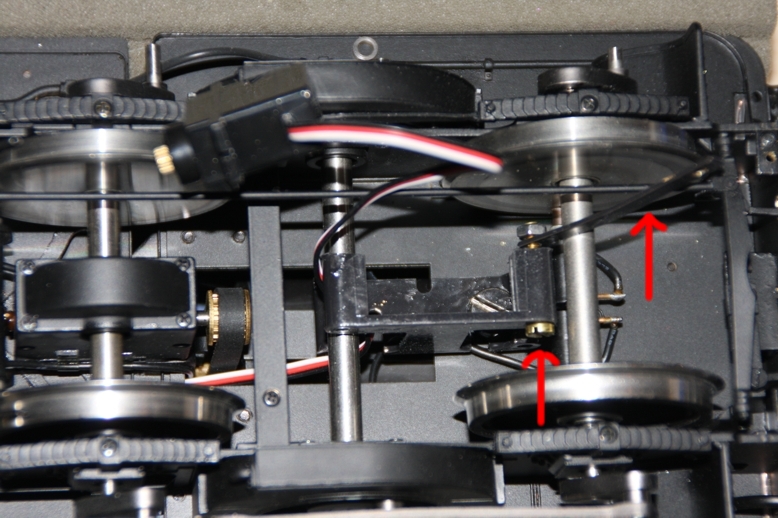

    Hier ist die Servoaufnahme beilackiert und vor Ort befestigt. Ein Messingbügel ebenfalls beilackiert (Pfeil) wird nach Plazierung des Servos mit zwei 3mm Schrauben mit Gegenmutter fixiert (Pfeil)
    Servo fertig montiert. Die Kabelführung erfolgt im vorhandenen Kabelschacht unter den Führerständen. Dazu sind die Vorbauten abzunehmen (4 Schrauben, eine Steckverbindung, eine Schlauchverbindung) und die Klebstreifen der Kabelhalterungen zu entfernen und anschließend neu zu kleben.

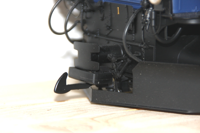

    Die Montage der Kupplung erfolgt mit Standardteilen. Der Kupplungshaken wird wie bei Kupplix üblich mittels beiliegender Scheibe und Blechschraube fixiert. Die Kupplung wird dann probeweise platziert, sie liegt mit der abgetragenen Schräge auf und an entsprechender Stelle wird ein 2mm Loch gebohrt, damit die Kupplung später an dem schon vorhandenen 2mm Gewinde am Schienenräumer mittels 2mm Schraube befestigt werden kann. Die Standardfeder wird mittels kurzer 4mm Schraube auf der Kupplung befestigt
    Ansicht von oben fertig montiert (noch nicht beilackiert)
    Seitlich von oben
    Komplett montiert mit Messingverbindungsbügel zum Servo. Vorteil gegenüber einem Seilzug, kein Durchhängen und die Kupplungsplatte muss nicht durch Federkraft allein zurückgestellt werden.
    Gesamtansicht
    So sieht es dann fertig aus…
    …und es funktioniert auch.

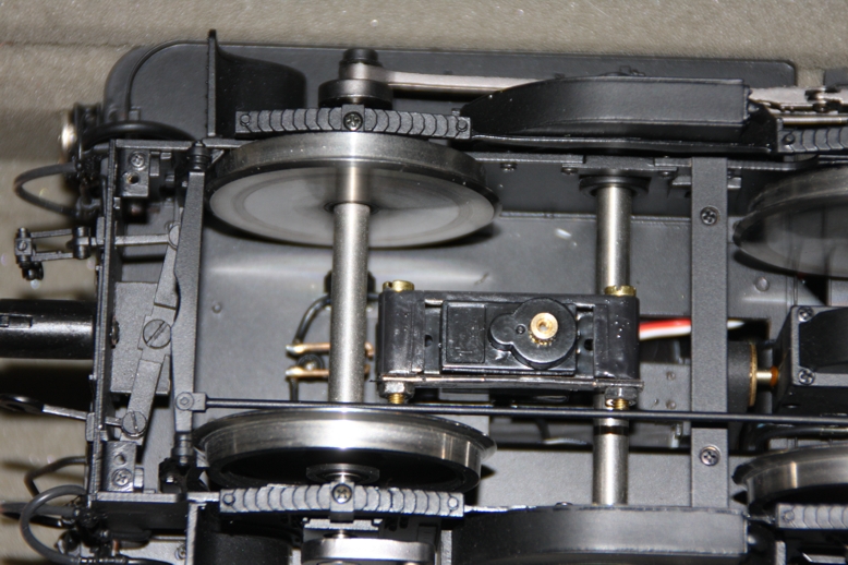

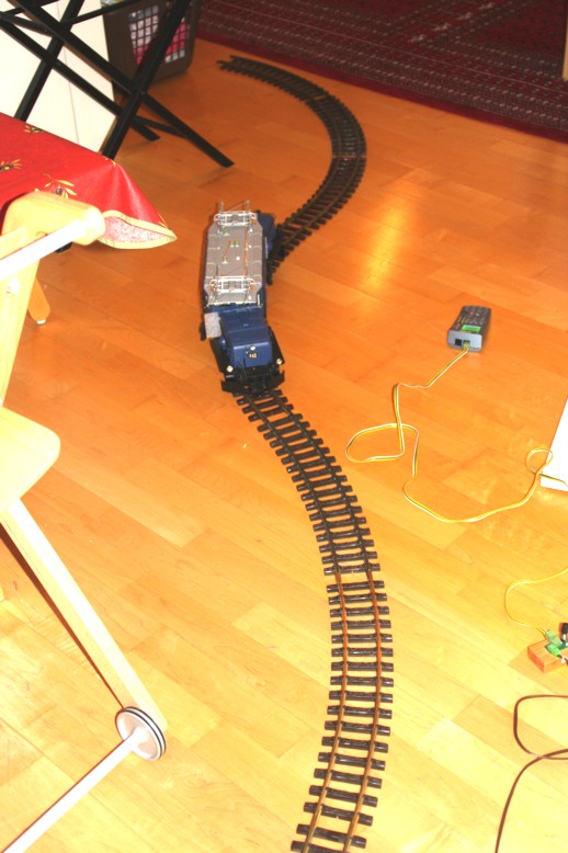

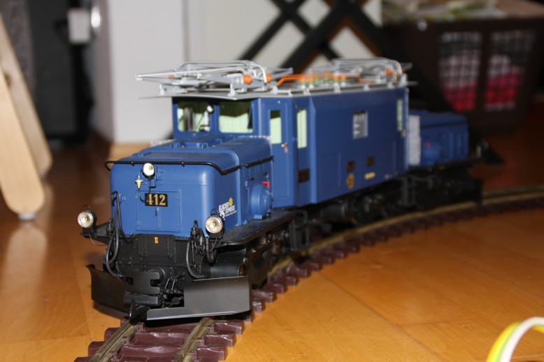

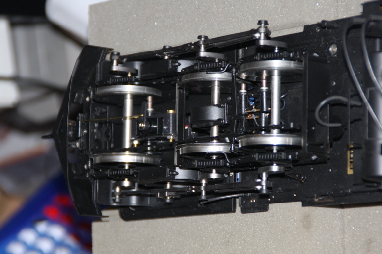

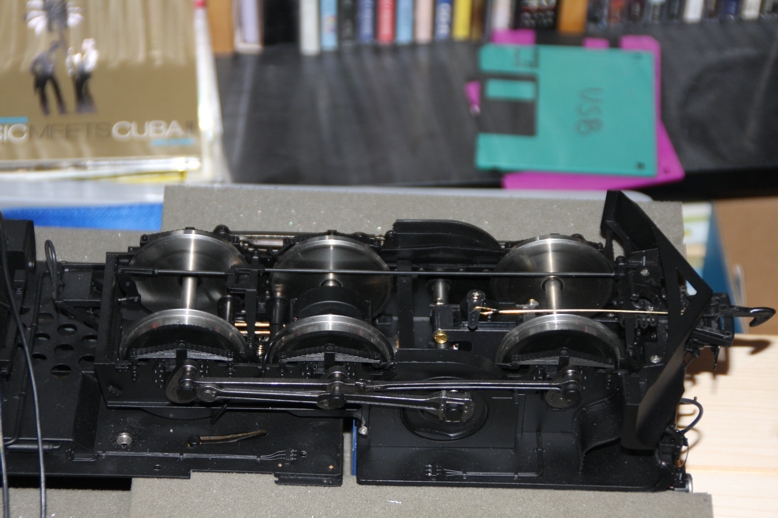

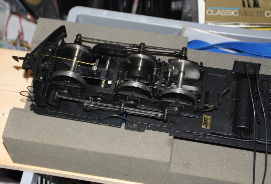

    TEIL 3 Fahrwerksmodifikationen

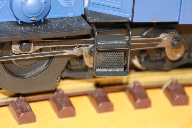

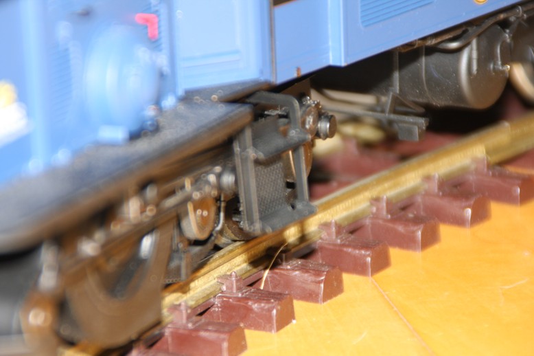

    Nachdem die ausladenen Leitern und überlangen Kurbelzapfen wirklich nicht schön bei diesem Modell aussehen, erfolgte die Modifikation @Ernst: Innere Kurbelzapfen auf 7,5mm Gesamtlänge (ggf. muss man das Gewinde der Abschlussschrauben etwas abfeilen) und die mittleren Kurbelzapfen auf 8,5mm Gesamtlänge kürzen. An allen 4 möglichen Punkten wurden die Leitern mit mittlerer Ausladung montiert (Dank @Admin). Damit ist ein Fahren auf >=R3 problemlos möglich, wenn die Leitern an den schrägen Türen etwas nach aussen gebogen werden, wird auch R2 durchfahren. Eine Begrenzung des Achsspiels (angedacht mittlere Achse) fand noch nicht statt.
    Wünschenswert wäre eine Kinematik der Leitern à la Bemo. Durch die komplexe Mechanik mit einem Extensionsmechanismus den KISS diesem Modell spendiert hat, waren alle meine Versuchsaufbauten die Bemo Ausführung nachzubauen oder eine Kopplung der Treppen an das jeweilige Laufwerk durchzuführen, nicht sehr erfolgreich.
    Croco auf Teststrecke mit R3 und R2 mit Gegenbogen
    Croco im R2
    Detailansicht vordere Leiter - Kurbelzapfen in R2
    Detailansicht vordere Leiter - Kurbelzapfen in R2 von vorne
