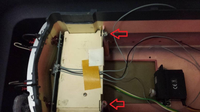

  2. Hallo,
    also bei meinen Loks waren mindestens 2 der Kunststoffpfosten unten teilausgebrochen, da die Blechschrauben nicht genau in der Flucht eingedreht waren. Ausserdem waren hier 10mm Blechschrauben im Einsatz. Das Schraubenloch war oben schon so 2,4mm gross, also nur minimal auszubohren. Der zusätzliche Halt kommt durch mehr Windungen und eine deutliche Vertiefung des Schraubenlochs.Ausserdem lassen sich die kurzen Bleckschrauben leichter überdrehen als 20mm Gewindeschrauben und Blechschrauben scheiden sich ein deutlich unpräziseres "Gewinde" als ein M3 Gewindebohrer.
    Nebeneffekt ist, durch die längeren Schrauben kann man diese zur Hälfte eindrehen und dann die Gehäusehälften fluchten und mit einer Schublehre die erforderlichen Zwischenscheiben ausmessen (Schraubenüberstand original und nach Korrektur). Diese habe ich dann mit 2KK unten auf die Kunststoffpfosten aufgeklebt.
    Noch ein Tip: Aufbohren mit einem Bohrständer, Parallelität des Bohrers zum Pfosten aussen kontrollieren und mit niedriger Geschwindigkeit bohren damit der Kunststoff nicht weich wird.
    Grüsse
    Herby

    nach Anbringen der Messinghülsen habe ich die Schraubenlöcher mit 2,5mm nachbebohrt bis auf 20mm Tiefe. Dann wurde ein M3 Gewinde hineingeschnitten. Die Befestigung wird jetzt mit 8 M3/20mm Niro Schrauben bewerkstelligt. Getestet mit 5kg Belastung.
    Anfänglich hatte ich die falschen Auflager vom ABe 4/4 II mit Dreipunktlagerung. Bei ersten Fahrversuchen hat sich die Dreipunktlagerung bei der Ge 6/6 II in meinen überhöhten Kurven nicht bewährt. Deshalb habe ich jetzt 2 gleiche Auflager. Die Getriebe habe ich mit längeren Schrauben befestigt, so dass die Federspannung nicht mehr so gross ist.
    Grüsse
    Herby

  11. Hallo,
    ich versuche mal die Fragen zu beantworten
    1. Die Pfosten werden mit Messingrohr Innendurchmesser 6mm eingefaßt. Dabei wird ein ca. 1mm breites Segment herausgeschnitten und das Messingrohr entsprechend aufgeweitet. Anschließend Aufpressen und Verkleben mit 2K.
    2. Lackieren der Führerstände. Farbton Reseda-Grün seidenmatt. Gibt es als Duplicolor Aerosol Art in der Sprühdose RAL 6011 resedagrün BestellNr. 667268. Problem es muss alles sauber abgeklebt werden, vor allem die Fenster, wenn man die nicht "ausbrechen" und wiedereinkleben will. Ich habe mit Puderzucker-Wasser Gemisch oder Silikon zur Abdeckung experimentiert > Riesenaufwand. Daher wurde dann die Partie um die Fester mit Pinsel bemalt. Profimedellbaufarbe im Glas "Life Colours". resedagrün.
    3. Tieferlegen Die Auflager in den Bodenplatten kann man nur durch Ausfräsen tieferlegen, allerdings max. 1 mm, ansonsten können die Getriebe nicht ausreichend in Fahrtrichtung pendeln. Die Führerstände verhindern ein Tieferlegen durch Kürzen der Kunststoffpfosten, da die Führerstände von Haus aus in der Höhe gestaucht sind ist auch hier wenig Spielraum gegeben. Deshalb habe ich bisher auf Tieferlegen verzichtet, mit den neuen Bodenplatten erscheint der Aufwand sehr hoch.
    Grüsse
    Herby

  15. Hallo,
    anbei Hinweise aus der Prototyp-Erprobung Justierung Bodenplatte
    So sollte das dann aussehen:
    Die Pfosten neigen zum Ausbrechen der Schraubenlöcher und sind unterschiedlich lang.
    Dies sind Anhaltsmaße für die Pfostenlänge
    Hier die Einfassung mit Messingrohr (Bild stammt von der Gem). 3mm Gewinde in den Pfosten 15mm tief geschnitten. Dann hält die Verbindung auch das höhere Gewicht der Lok aus.
    Grüsse
    Herby
