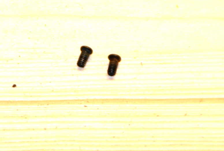

    also mein Croco ist derzeit im BW. Bei mir sind diverse Schrauben wie schon berichtet angerostet.
    Kiss hat 3 Grössen verbaut, 1,4mm 1,6mm und 2mm.
    Habe jetzt über einen Münchner Schraubengrosshändler alle 3 Grössen in Nirosta besorgt, die zwei kleinen Grössen gibt es in Nirosta nur mit Schlitz, nicht mit Kreuzschlitz. In Messing ist bei 2mm Schluss, drunter ab 2000 Stck. Mindestbestellmenge.

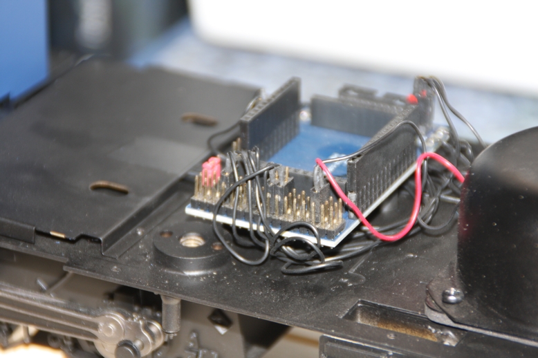

  15. Die von Kiss verbaute Basisplatte ist eine Standard ESU Platine und kein Eigenprodukt, auf die sowohl ESU Decoder wie auch Fremdfabrikate gesteckt werden können.
    Spur 1 Modelle sind serienmäßig mit 2 Servos ausgerüstet, somit sind noch zwei Steckplätze für weitere Servos vorhanden. Da das Kroko keine Servos serienmässig hat, sind alle vier Steckplätze für Servos frei
    Die 4 Servo Steckplätze sind diejenigen, wo je 3 Pins eine Steckplatz darstellen. Bei der Draufsicht auf den Decoder die untere Reihe.
    Eine Kiss Re 6/6 der Spur 1 hat um die 19 Funktionen, mit definitiv mehr Features als das 2m Kroko. 4 Servos müssen problemlos möglich sein.

  16. @Andreas
    Vielen Dank für die Zusendung, aber die Anleitung für den Loksound 4.0 Decoder hatte ich schon.
    Es geht um die von Kiss verbaute Basisplatine 00712-11566.
    Vor allem um die Belegung der dreireihigen Stiftleiste im Vordergrund, beim Durchmessen folgt die keinem durchgehenden Schema. Auch ist nicht klar, wo Servos zu konnektieren sind.
    ich habe festgestellt, dass Kiss wegen der zahlreichen Licheffekte Funktionsausgänge 1-8 belegt. Damit kann mann maximal 2 Servos anschließen :( Also nichts mit Entkupplung + Panthos, Alternative Massoth würde umfangreiche metallchirurgische Eingriffe erfordern. Überlegung: Umrüstung auf Zimo oder zusätzlicher Funktionsdecoder oder Servo mit Decoder.

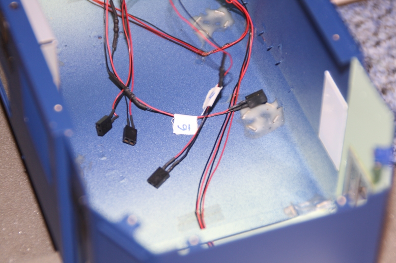

  18. Hallo,
    hat denn schon einer der glücklichen Crocofantenbesitzer sein Modell geöffnet? Also da war ja der Schock mit Kurbelzapfen und Leitern...
    ...und ich habe doch ein Modell für Gartenbahn erworben? Oder? Da sollte doch eigentlich alles rostfrei sein? Oder doch nur Vitrinenmodus? Also die schwarzen 2mm Schrauben die Kiss verwendet sind nicht rostfrei, jedenfalls nicht bei meinem Croco, das noch nie Feuchtigkeit seit dem Verlassen der Verpackung gesehen hat. Eine Schraube musste ich ausbohren und das Gewinde neu aufbauen, die übrigen sind zur Hälfte schon angerostet.
    Aber damit nicht genug, die Kabel vom Gehäuse sind zum Teil so kurz gehalten, beim Abnehmen ziehen sich die Stecker aus der Adapterplatine. Und alle Kabel sind gleich (dünn, sehr dünn, auch die zum Motor) ohne Markierung (die Nummerierung auf dem Bild ist von mir).
    Da ist eine Adapterplatine ESU 00712-11566 verbaut. Ich habe nirgends ein Belegungsschema gefunden, z.B. wo man die Servosteuerung anschließen kann. Nur ein Teil ist ist auf der Platine beschriftet, aber um 2-3 Pins verschoben. Wenn jemand eine Belegungsübersicht hat, wäre ich dankbar dafür > dr.schneider(at)web.de
    Werde zunächst mal meinen Vorrat an 2mm Nirosta Schrauben aufstocken und die dann mit einem Edding schwärzen...Entkuppler und Panthos müssen da noch warten.
