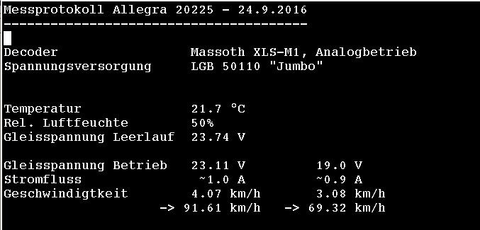

  4. mibema schrieb: Also mein Massoth-XLS-M1-Allegra 20220 fährt genauso schnell, wie eben ein DCC-Dekoder mit einem B-Getriebe und einfacher Übersetzung fährt....schnell. Hallo Michael,
    ein paar Seiten weiter vorne gab es ja Schätzungen in Richtung zügiger Schrittgeschwindigkeit, darunter verstehe ich etwa 6 km/h.
    Nachdem aber nun mein einzelner Triebkopf mit fast 24 Volt DC direkt am Motorkabel nur 4,5 km/h läuft kann ich nur vermuten, dass diese Schätzungen etwas überhöht waren. (Andernfalls wären meine beiden Motoren defekt - nicht ausgeschlossen aber unwahrscheinlich.)
    Das ist nicht als Vorwurf zu verstehen, es dient mir lediglich um daraus zu schließen, dass mein Allegra trotz nur 2,7 km/h bzw. "61 km/h" an 19 Volt digital komplett normal und in Ordnung ist. Das wurde ja auch durch Fabians Messung bestätigt, und Michel wird sich dazu sicher auch noch äußern.
    Und auch der Märklin Service hat mir nur einen Decoder getauscht ohne den Zug vorher oder nacher gemessen zu haben. Ok, auf diese Weise habe ich einen Decoder geschenkt bekommen. :)
    mibema schrieb: Das bischen Verluste auf dem Kabel ist vernachlässigbar. Viel ist es nicht, wie gesagt umgerechnet sind es 61 km/h verglichen mit 69 km/h:
    Ich habe insgesamt 3 Versuche im Digitalbetrieb gemacht:
    a) Kompletter Zug mit eingebautem Decoder: 0,75 m/sec - "61 km/h" b) Einzeltriebkopf, Decoder am Triebkopf hinten an den Verbindungsstecker angeschlossen: 0,82 m/s - 66 km/h c) Einzeltriebkopf, Decoder direkt am Motorkabel angeschlossen (siehe Bild oben): 0,85 m/s - 69 km/h
    Unterschied zwischen b und c ist nur dass die Platine im Triebkopf und das Kabel zur Schnittstelle hinzu kommt.
    Unterschied zwischen a und b:
    • der Decoder wird mit 2 Triebköpfen belastet
    • das Kabelgeraffel und die Platine im Mittelwagen werden durchlaufen
    • der Mittelwagen wird auch noch mitgeschleppt
    Die Diffferenzen in der Größenordnung sind für mich plausibel.

  6. Also mein Massoth-XLS-M1-Allegra 20220 fährt genauso schnell, wie eben ein DCC-Dekoder mit einem B-Getriebe und einfacher Übersetzung fährt....schnell.

  11. Auswertung:
    Nun haben wir also 11 km/h Differenz zwischen analog und digital bei 19 Volt. Das mag viel sein, aber nicht exorbitant, ein par Verluste hat eben die Elektronik.
    Ferner haben wir weitere 8 km/h Differenz zwischen Decoder-Anschluss an nur einen nackten Triebkopf-Motor gegenüber eingebautem Decoder mit komplettem Zug. Auch das mag viel sein, ist aber ebenfalls nicht exorbitant: Das ganze Platinen- und Kabelgeraffel und die ganzen Steckverbindungen bringen halt auch ein paar Verluste, und der Mittelwagen bremst natürlich auch, besonders in den Kurven.
    Und so summiert sich das zu 19 km/h Verlusten, und aus 80 km/h werden 61 km/h.
    **Mein Resumee: Da ist garnichts kaputt. **

  29. Wer misst, misst Mist...
    Nein, ohne Scherz. 4A max Strom bringt die ECos, das passt für zwei Züge (RhB Vorbild, zwei 2 Motorige Lok`s mit je 4-5 Wagen).
    Reserve ist da wohl keine mehr vorhanden, aber abgestellt hat sie auch nicht. 5A ist mehr als 4A. ZIMO MX1HS hat 2x8A, bereits 1 x 8A ist mehr als 5A, MX10 und Massoth sollen 20A haben...
    Ich gehe davon aus, dass Deine 5A reichen und sonst ist ja ein Booster rasch angeschafft.
    Gute Fahrt LGD
  30. Danke dir für deine schnelle, klare und umfassende Antwort!
    Dann werde die Schleifer natürlich dran lassen. Dass die Antriebsachsen auch Strom abnehmen wußte ich nicht, ich dachte das sind nur die Schleifer.
    dneu schrieb: Das Ziel ist es, nur einen Zug fahren zu lassen?? Zwei Züge benötigen 4A ECoS Strom, Ecos liefert ohne Booster 4A, Rechne! Ich würde gleichzeitig rechnen mit zwei 2-motorigen 2m-Zügen und einem 1-motorigen 1m-Zug, mehr geht bei nicht. Weitere Abwechslung ist möglich durch einen kleinen Schattenbahnhof.
    Steigungen gibt es keine, die Trasse bekommt einen komplett ebenen Holzunterbau.
    Den Allegra habe ich mit 1,5A gemessen, also würde ich 3,8 A schätzen für die 3 Züge. Die CS2 bringt 5A.
    Kommt das nicht hin?
    Bearbeitet von Wolfgang am 20.08.2016, 13:13
    Gruß
    Wolfgang
