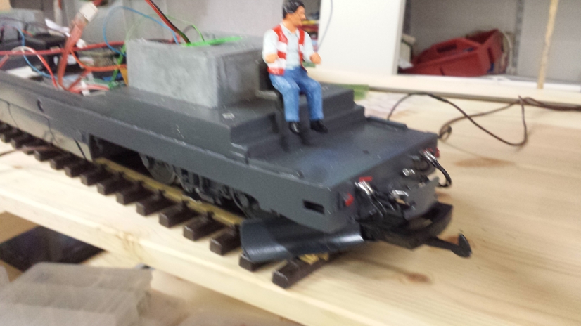

  1. Noch was zu den Langsamfahreigenschaften: Habe das Getriebe gefettet. Dazu dient mir eine Salbe der Schweizer Armee :-)). Automatenfett mit Grafit (Gewehrfett) ist der absolute Renner! Greift Plastic oder Nylon nicht an, klebt genug und spritzt nicht gleich in alle Ecken. Na klar, erst hat sich die Apparatur nur leicht ruckelnd in Bewegung gesetzt. Nach der Balsam-Behandlung jedoch, schleicht das Ding hin und her, langsamer und sauberer gehts nicht! Wie immer bin ich begeistert, wenn mir was gelingt! Cheers Battli
  2. Hallo Herby! Ja, die Drehgestellaufnahmen der PIKO-Taurus eignen sich sehr gut. Hatte den Vorschlag von Thomas Jaslau bekommen. Die Kupplungsdeichseln habe ich auch gekuerzt, aber ich sehe, dass du noch mehr geschnippelt hast! Ich bin aber nur so weit gegangen, dass der Schienenraeumer noch geschlossen ist ! Zu den Antrieben: Ich brauche weder Schleifer noch Radkontakte, ich fuehre den Strom in Akkus mit und fahre mit Fernbedienung. Dadurch gibt es absolut keine Probeme mit den (Langsam-)Fahreigenschaften! Interessant: Wie viele Varianten gibt es wohl von dieser Lok im Modell? Immerhin scheint es nur den einen Lokfuehrer zu der Lok passend zu geben (grins). Cheers Battli

  6. WOW!!! Das ging aber schnell - bin fuendig geworden! Herzlichen Dank Battli
