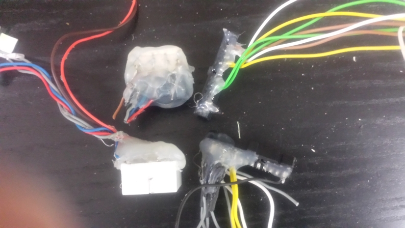

  9. Aw: Wiederaufbau einer KISS Ge6/6-II
    mibema >" vieeeeeeeeel Heißkleber aus dem Odenwald"
    :unsure: :( :woohoo: wenig geliebt und heiß geklebt...

  21. Da war doch noch die Sache mit den Wattestäbchen, also die noch schnell "zwischendurch" gemacht....
    jetzt aber Endmontage:
    Die Arbeit, das alles vorher so sauber zu bekommen, sieht man nur wenn man den alten Beitrag liest über die defekte Curia...
    zwischwendurch mal LGB-Kupplungen montiert und dafür die Bahnräumer anders befestigt....
    upgedatete Elektronik rein...
    Lastprobefahrt mit 2 Reinigungswagen mit je 850g Gewicht.
    Die Schalter braucht man nicht, Jumper dafür rein:
    Lautsprecherbefetigung optimiert, und eMotion-PowerCap micro eingebaut.
    soll ich... ?
    Okay, also jetzt auch noch das Gehäuse drauf, dann ist sie fertig.
    ..und nun losfahren. Runde um Runde.
