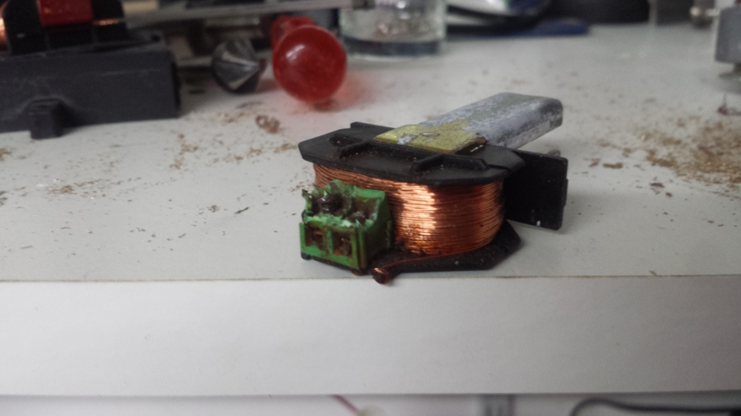

    Nur durch Aufbohren war die Schraubklemme überhaupt noch aufzutrennen.

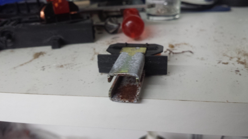

    Auch am Anker ausgeprägte Korrosion

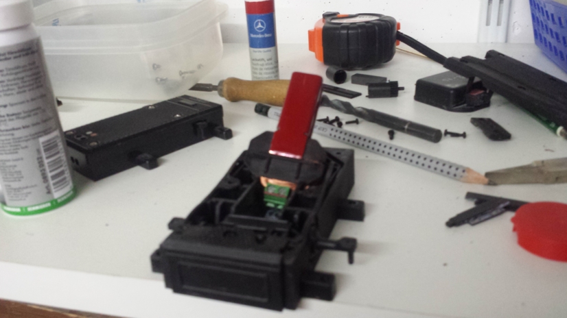

    Nach Ersatz der Schraubklemme und Entrosten des Ankers

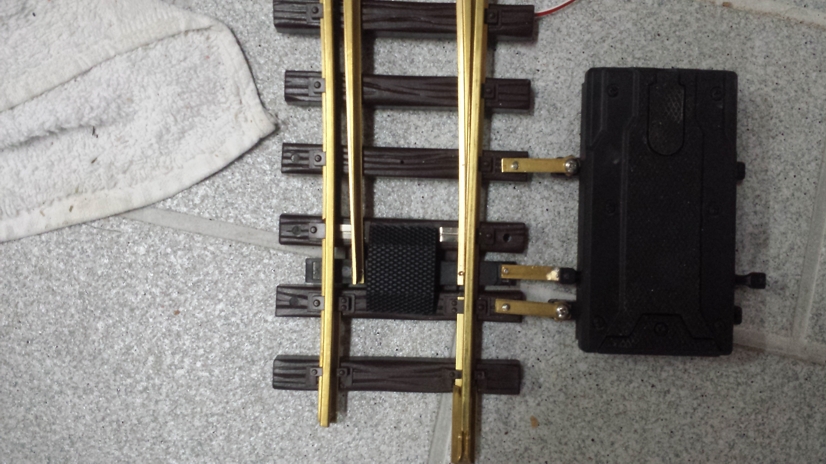

    Wenn man in Betracht zieht, dass der Piko-Antrieb höher baut und einige Fahrzeuge aufsitzen, wenn der Antrieb nicht weiter vom Gleis montiert wird, schwindet der Vorteil gegenüber dem LGB-Antrieb.
