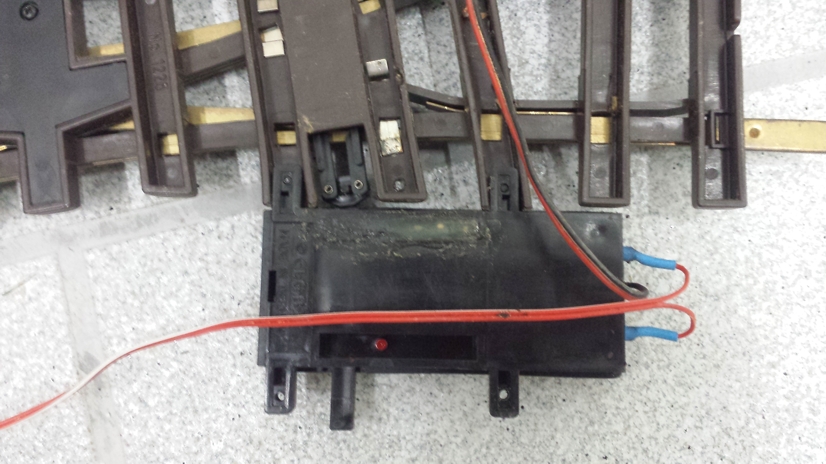

    nachdem sich die gekapselten Weichenantriebe genauso rostanfällig gezeigt haben wie ihre LGB Brüder ( siehe (http://modellbahnen.cadosch.org/jos/forum/4-gartenbahn/9568-wetterfeste-weichenantriebe) ) war es an der Zeit alternative Möglichkeiten zu untersuchen.
    Zu Beginn habe ich die Weichendekoder in das EPL-Gehäuse integriert Vergossen wurde mit Heißkleber verbaut wurden Funktionsdekoder Zimo MX82
    Nachteile waren der sehr schwierige Wechsel bei Dekoderdefekt und die Dochtwirkung der Kabel für die im Gehäuse nie vermeidbare Feuchtigkeit. Deshalb erfolgte die Auslagerung der Dekoder in ein seperates Gehäuse

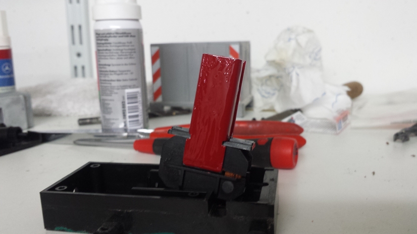

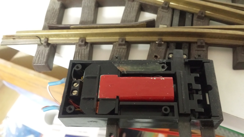

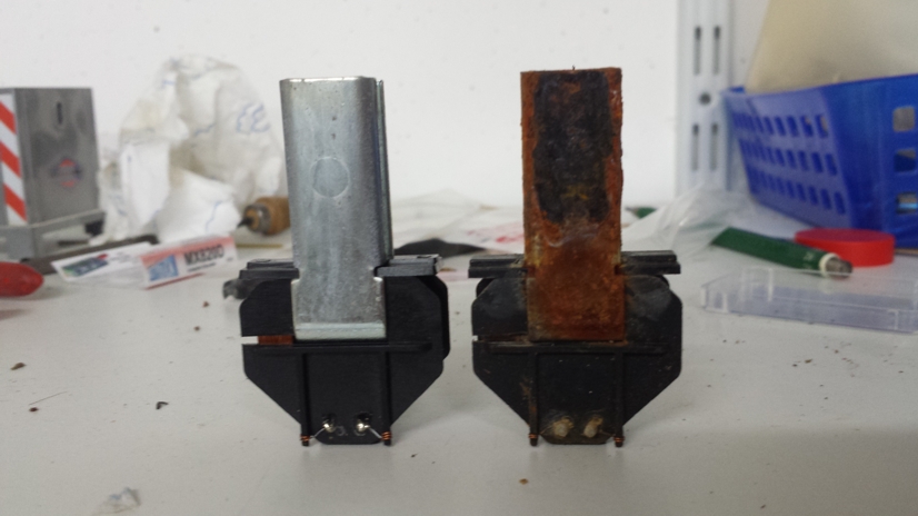

    Sehr viele EPL Antriebe werden im Laufe der Zeit vom Rost befallen...
    Hier hilft nur ein Abschleifen der Ankerbleche und ein Lackanstrich
    Neue EPL-Antriebe erhalten ebenfalls eine Lackierung

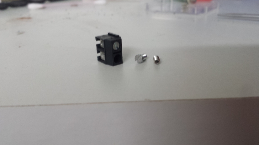

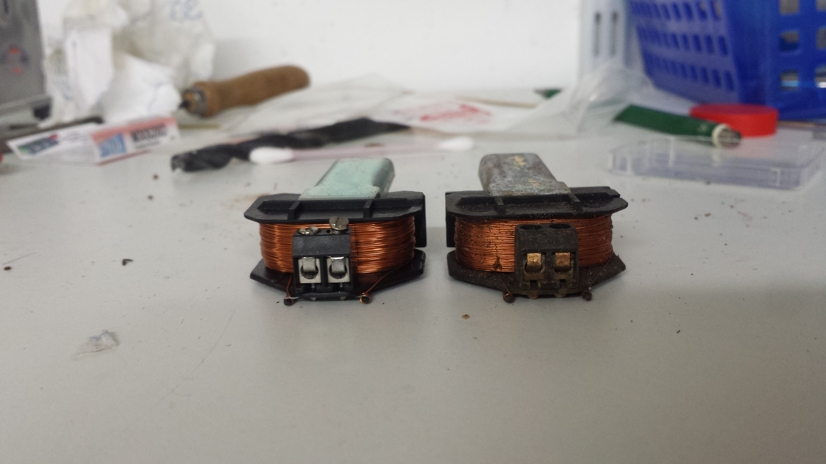

    Ebenfalls vom Rost befallen werden die Kabelklemmen, hier insbesondere die Schrauben.
    Abhilfe schafft ein Austausch der Klemmen gegen rostresistentere Varianten, leider sind keine Klemmen in Nirosta lieferbar. Sehr gute Langzeitergebnisse habe ich mit ArtNr. 731877 - 62 von Conrad gemacht. Hier kann man die vorhandenen 2,5mm Schrauben gegen Nirosta Exemplare mit Sechskantinnenimbus tauschen

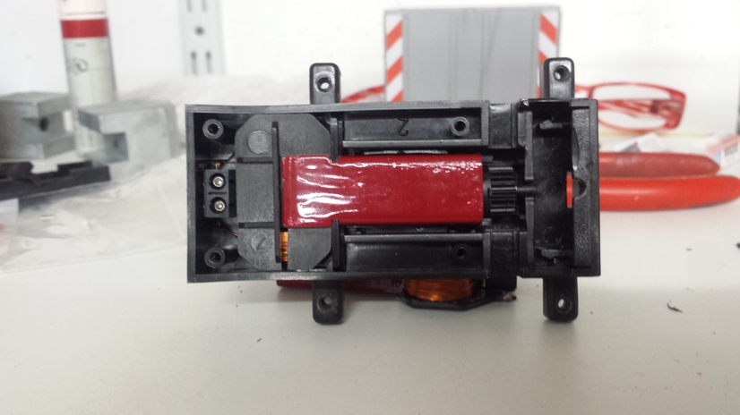

    So sieht dann der aufgearbeitete Antrieb aus (Gehäuseteile werden als Luxusvariante noch im Ultrschallbad gereinigt)

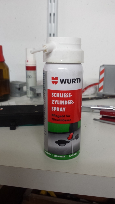

    Bewegliche Teile wie Lager und die Klemmen werden dann noch mit Konservierungsöl behandelt Bewährt hat sich bei mir ein Konservierungsöl von Würth für Sicherheitsschloss-Schließzylinder

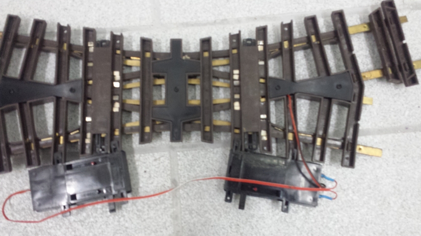

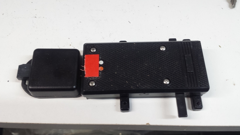

    Zum Abschluss werden für die Gehäusemontage statt der schwarzen LGB Schrauben Nirosta Varianten verbaut und die Schrauböffnungen für die Klemme mit einem Klebestreifen abgedeckt ( links das seperate Dekodergehäuse ).
