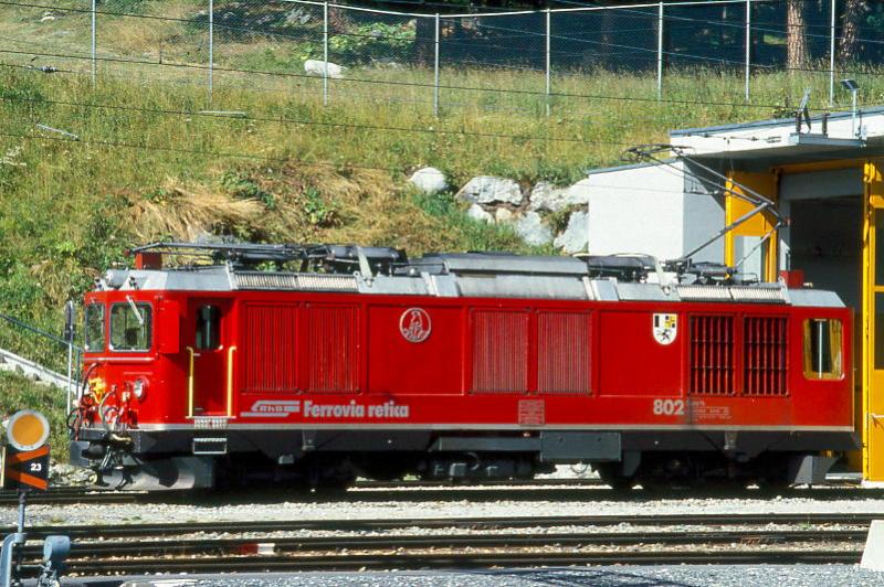

  10. Hier seht Ihr die Originalfotos, alle copyright by Manfred Möldner
    und
    ..hier sieht man auch den geschlossenen Fahrzeugrahmen.
