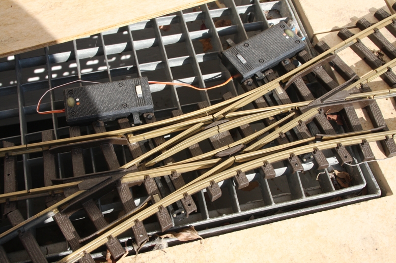

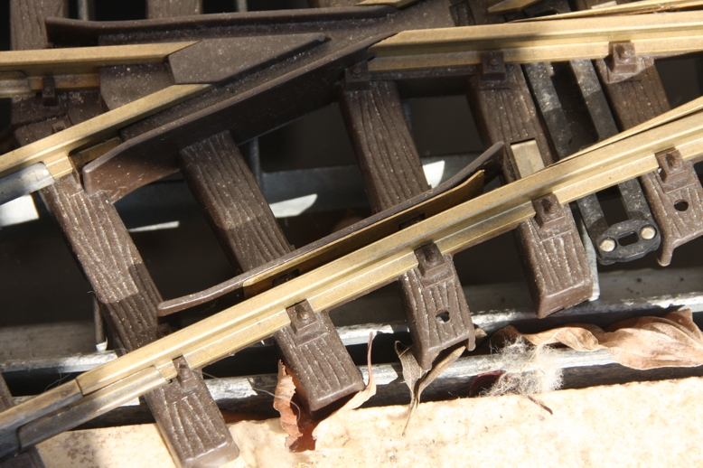

  4. Aw: Wie Vorsatzradlenker an LGB DKW montieren ???
    Hallo,
    zwei Ansichten, hoffe das hilft. Trotzdem ist die LGB DKW die Entgleisungshilfe Nr. 1
    Draufklicken zum Vergrößern.
    Grüsse Herby

  10. Bohren muss man einfach 1,5mm Löcher, wie auf der unteren Weiche zu erkennen, oben ist einer bereits montiert. Es passen alle LGB-Radsätze aus neuerer Produktion durch, auch KISS. Die alten LGB-Radsätze mit den balligen Spurkränzen zwängen etwas, weil das Messingblech etwas durchfedert, aber passen dennoch. Ich habe hier nicht auf Schönheit geachtet, die Bleche nicht nachgeformt oder die Ecken abgebogen, mir kam es auf sanften Ein- und Auslauf an.
  11. So sieht ein solcher Vorsatzradlenker aus, er passt sowohl links als auch herumgedreht rechts.
  12. Hallo,
    nachdem ich meine letzten R1 Weichen durch R3 ersetzt habe, war die Überraschung groß, als nach der Gem4/4 auch einige EW's, vor allem mein 31675 aus den Herzstücken kletterten.
    Abhilfe schaffte hier, wie schon früher bei meiner 3-Wege-Weiche, das Anbringen von Vorsatzradlenkern am Abzweig.
    Diese stammen aus der Modellwerkstatt von Bertram Heyn und sind dort für 2,70 € pro Stück zu haben. Im Bild die Schwachstelle, bevor der Radlenker noch einfädeln kann, ist das gegenüberliegende Rad schon aus dem Herzstück, der Lenker ist schlichtweg zu kurz.
