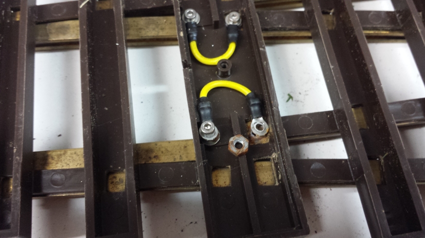

  1. mibema schrieb: Habe mich echt mit dem Gedanken getragen welche zu kaufen.
    Mmmmh...also wie gesagt, ich habe meine saniert bei Rostschrauben. So richtig zufrieden bin ich aber mit der Ausführung nicht. Obwohl sie sehr lang sind, sind es nur R2 und R3 Radien, also da bekommt manches Fahrmaterial im R2 Bogen schon Probleme. Problem sind bei mir auch die Weichenzungen, wenn die Weiche nicht absolut plan aufliegt, schließen die Zungenspitzen nicht richtig. Versucht man die passend zu biegen, wird es meist noch schlechter. Ausserdem ist die Spurweite zwischen Weichenzunge und Aussengleis nicht konstant, sodaß leichte Wagen aufsteigen und entgleisen. Ich habe die 2 Bogenweichen in den Bereich "Kinderbahnhof" auf der Terrasse verschoben, die Playmobil Sachen nehmen das Entgleisen nicht so übel :dry:

  2. webdave schrieb: ..................................... Wenn Du welche kaufst, schau sie ganz genau an. Die sind teilweise grottenschlecht verarbeitet im Bereich der Weichenzunge. Ich hab das nicht nur bei meinen Weichen festgestellt, sondern mittlerweile bei drei verschiedenen Händlern entdeckt.
    Ich werde meine Unbrauchbaren versuchen, mit Edelstahlprofilen zu "reparieren".
    Was meinte der Händler deines Vertrauens dazu?? :blink: :blink:
  3. Aufgepasst Michael
    Die Bogenweiche ist zwar optisch toll, habe 4 davon. 2 sind unbrauchbar, wurden nicht ersetzt bez. Ich hätte sie ein zweites Mal einsenden sollen, was mir dann zu teuer war. Der Ersatz hat trotz Dokumentation des Problemes nicht geklappt beim 1. mal. Wenn Du welche kaufst, schau sie ganz genau an. Die sind teilweise grottenschlecht verarbeitet im Bereich der Weichenzunge. Ich hab das nicht nur bei meinen Weichen festgestellt, sondern mittlerweile bei drei verschiedenen Händlern entdeckt.

  4. PIKO kann sich dadurch eben laufend verbessern... jedes Jahr etwas erneuern, so kommt man auch zur Perfektion:
    Vermutlich sind die Stahlmuttern schon auf dem Weg im Frachter von Shanghai nach Europa durch die harsche Meeresluft und Salz gerostet. :laugh:

  6. Hallo,
    bei der ersten Serie der Piko Weichen (insbesondere Bogenweichen) waren selbstschneidende Schrauben verbaut, die schon im Karton Rost ansetzten. Man musste also alle Gewinde (nach)schneiden und mit Messing- bzw. Nirostaschrauben nachbessern.
    Habe mir aktuell eine R7 Weiche von Piko zugelegt. Piko verwendet jetzt 2mm Nirosta Schrauben.....aber :ohmy: :angry: ...da legt Piko 3mm Stahlmuttern als Unterlegscheibe drunter, und die rosten schon nach 3 Tagen im Freien.
    Das ist doch mal ein sinnvoller Fertigungsprozess :blush:
