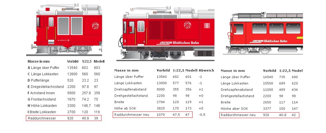

  2. Ja das ist alles richtig. Mein Gem Modell refit hat einen Raddurchmesser von 41mm, das entspricht im Original 920mm. In der eingescannten Übersicht (siehe 1.Posting) soll aber die Gem refit einen Durchmessser von 1070mm im Original und somit 47mm im Modell haben. Ist das nut ein Schreibfehler oder hat dem Gem beim refit andere Radsätze erhalten?
    Das war meine Frage :unsure:

  7. Hallo,
    nachdem ich derzeit nach Lösungen für Getriebe für Gem und Gmf 4/4II suche, ich habe gelesen das die Drehgestelle für Gem 4/4 und Abe4/4II in Natura annähernd gleich sind. Nun bin ich hier im Forum bei den Modellbeschreibungen über unterschiedliche Durchmesser bei Orginalmaßen und bei den verschiedenen Modellen gestolpert
    für größere Ansicht klicken
    Wie wird den der Raddurchmesser ermittelt? Ich habe immer an der Lauffläche gemessen, nicht am Spurkranz. Vielleicht kann ja jemand bei seinem Pullmann Abe 4/4 II den Durchmesser an der Lauffläche nachmessen.
    Grüße
    Herby
