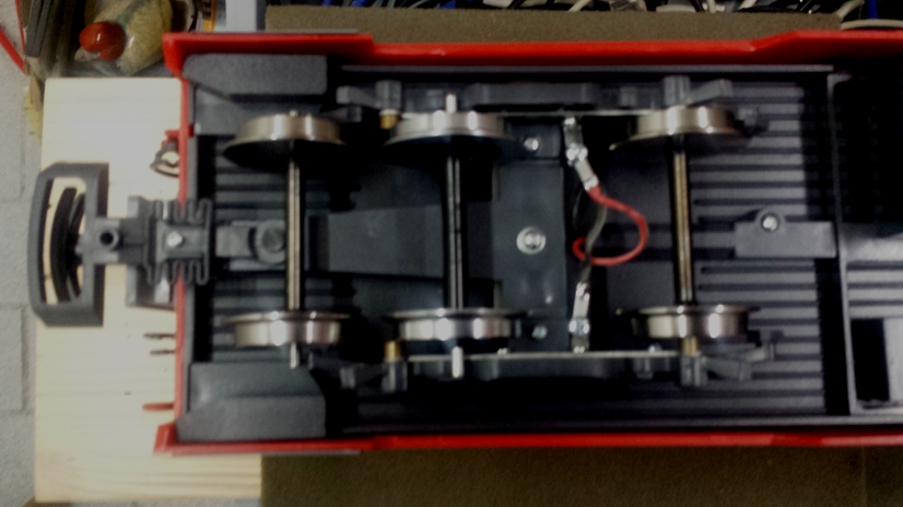

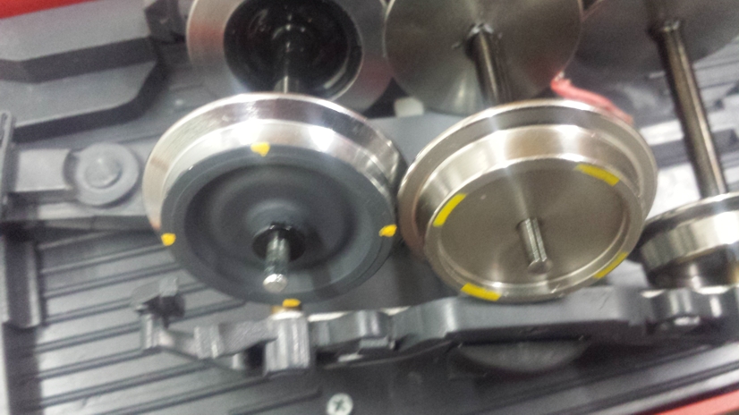

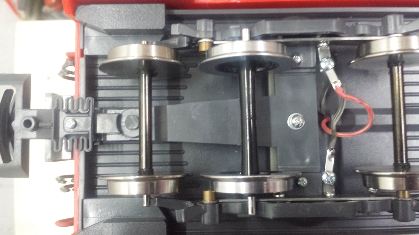

    P3270013.jpg links Kiss, rechts Pullman
    P3270015.jpg Find ich bei Pullman besser: gedrehte Räder.
    P3270016.jpg oben Kiss, unten Pullman: unterschiedliche Position der Klimaanlage
    Hoffe, das hilft dem einen oder anderen weiter.
    Gruß Thomas
    Bearbeitet von Amend Thomas am 27.03.2018, 18:05
