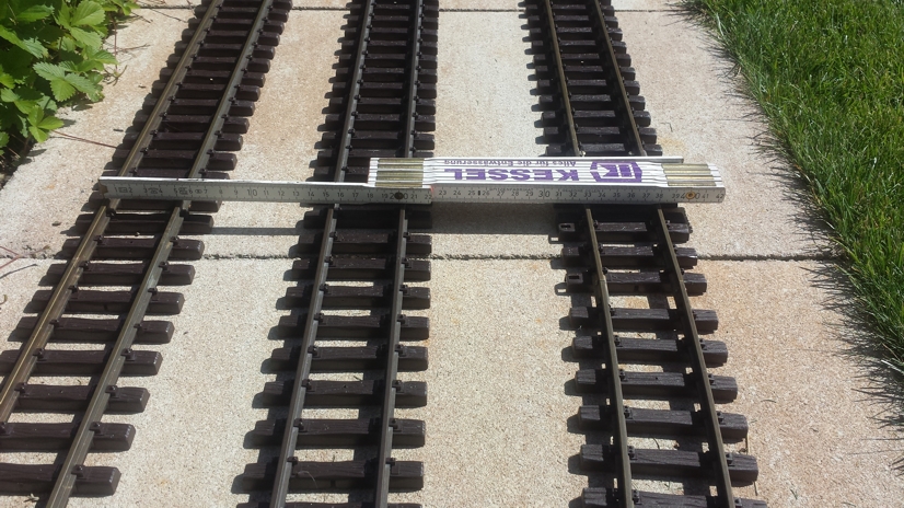

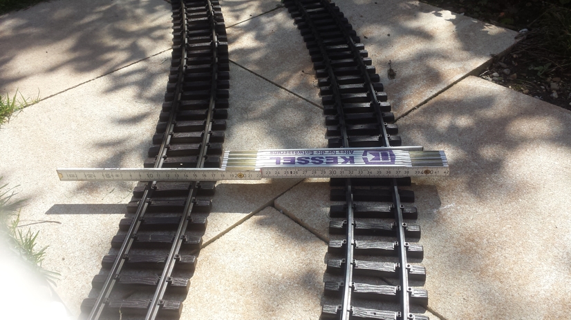

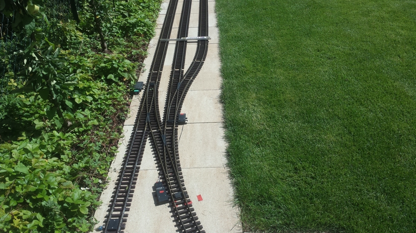

  5. Hallo Michael,
    Fotos aus der Praxis: R5 Weichen, einmal direkt hintereinander >15cm Abstand, mit Gegenbogen >18cm Abstand
    Bogen doppelgleisig > 22 -25cm Abstand

  11. Hallo Michael,
    ich würde zu R5 Weichen raten. Die LGB R5 Weichen haben Stromzuführung an den Herzstücken, das haben die LGB R3 nicht (da bleiben bei mir in Langsamfahrt so manche Zweiachser mit Haftreifen hängen). Ich nehme einen Mindestabstand von 18 cm (Schienenmitte) bei Geraden, dann bleibt noch etwas "Reserveluft", in R5 Kurven 25cm wegen der Kiss MEW. Hast ja ein paar Fotos von mir, falls Du mal eine "Fachdiskussion" vor Ort haben willst, melde Dich einfach
    LG
    Herby
