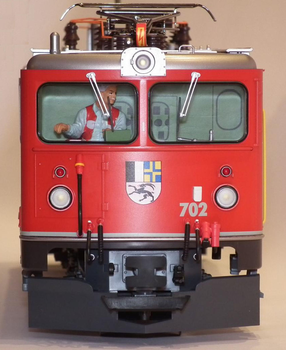

  24. #24 · Hanses Peter08.10.2019, 15:29
    LGB Ge 6/6-II
    Und hier ist sie nun ...
    Der erste Eindruck ist bestätigt - ein stimmiges Modell, gleich von welcher Seite man die Lok betrachtet. Einzig Sound und Lautstärke bereiten Kopfschmerzen, da sich über die CV63 keine Reduzierung einstellen läßt. "...die Kollegen arbeiten dran ... " so die Auskunft aus dem Service heute von LGB. Ich denke es muss eine einfache Erklärung zur Einstellung geben, ohne über CV31 und Einzelabstimmungen zu gehen. Und ein Poti einlöten ist bei mir auch nicht angedacht ...
    Ach ja: Die Zughaken sollte man, wenn man sie so benutzt, mit Klebstoff sichern. Sie könnten sonst schon beim Aufgleisen verloren gehen.
    Insgesamt ein tolles Modell, gestochen scharfe Konturen, z. B. Spiegel, Sandkästen, Fahrgestell etc.. Dazu erstmals kleinere Lampen in LED Technik, die noch in der Helligkeit angepasst werden müssen. Schön auch die Wahl zwischen normaler Beleuchtung, Schweizer Schlusslicht; roter Beleuchtung, Rangierlicht und sogar Rücklicht aus. Und endlich auch: Führerstand separat schaltbar.
    Und für den Sound gilt: Weniger ist mehr ...

    Ich habe meinem mittleren Drehgestell einfach eine Stromaufnahme verpasst. Dazu brauchte es nur
    • 4 Kohlen 16mm
    • 2 Kontaktbleche
    • mehrere Kontaktdrähte die man selber zurecht biegen kann.
    • ein wenig löten.... ;)
    Alles das kann man bei CL kaufen.
    Als Ballast, damit diese Achsen nicht stehen bleiben wegen der erhöhten Reibung, ist ein defekter Motor drin.
    Ist ja alles vorgesehen bzw. dasselbe Gehäuse wie die äußeren Drehgestelle.
    Du hast Recht mit den Blenden, ist aber sehr ärgerlich für R3 Fahrer.

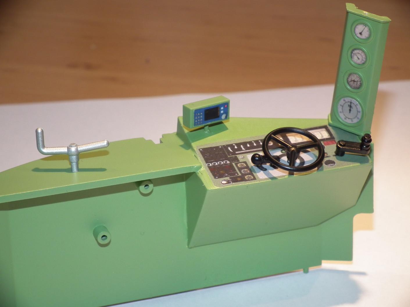

    Als nächstes kommt das "Führerpult" dran, genug Platz ist ja da.
    Das Ding beginnt mir großen Spaß zu machen.
    Grüße Michael

    Ich beschränke mich lieber erstmal auf die optischen Verbesserungen, während mein Dekoder bei Märklin zum Updaten ist. An die Technik traue ich mich noch nicht. Deshalb wäre ich dir, Micha (mibema) dankbar, wenn du vielleicht die Muse hättest, hier deine Umbauschritte zu präsentieren, so dass man das als Anfänger vielleicht nachmachen kann :) An Geschick mangelt es mir nicht, nur habe ich das noch nicht gemacht, und als Experiment ist mir die Lok dann doch zu schade.
    Schritt 1:
    Spannungswarnkappe und maßstäbliche Puffer von Christian Fesl.Die Kappe kann man so nehmen wie sie ist, die Puffer schleife ich allerdings immer nochmal glatt und lackiere sie neu, wegen der rauen Oberfläche vom 3D-Druck. IMG_6693.jpg
    Schritt 2:
    Scheibenwischer silber anmalen. Weil die sich nicht ausbauen lassen, ist leider viel Klebearbeit nötig.
    Als nächstes werde ich die roten Lampen ausbauen und gegen 4mm LEDs mit Alueinfassung austauschen. Als Einfassung nehme ich ein Alurohr mit Außendurchmesser 5mm, innen 4mm. Leider gibt es 4mm LEDs nur zweifarbig (weiß/rot), das Gehäuse ist farblos transparent. Allso muss ich das vorher noch mit rot-transparenter Farbe lackieren. Dann noch die Bügel und Haken ausbauen und in Anthrazit lackieren. Demnächst Bilder davon.
    Gruß Thomas

    weiter geht es mit den "Impressionen" aus dem Tuning. Jetzt ist der Lautsprecher dran und alles drumherum, auch der neue Dekoder, Poti und Lichtsteuerung.
    Grüße Michael

    Hier mal meine lackierten 4mm-LEDs mit Aluringen. Das wird toll aussehen :laugh:

    LGB Ge 6/6-II
    Sieht super aus, die Front.
    Ich habe hier auch noch was verbessert:
    Grüße Michael

  88. #88 · Becker Michael 15.11.2019, 09:01
    LGB Ge 6/6-II
    Na gut,
    also alles Übel hat seinen Grund in den alten Fliegenklatschen, wenn man das Bild ansieht wo ich den ME-Antrieb auf die dafür vorgesehenen Stifte montiert habe, sieht man wie weit in den Führerstand die alten Antriebe ragen. Daher musste LGB die grünen Innedächer weit nach vorne ziehen. Jetzt hatte der Fahrer aber keine Kopffreiheit mehr, musste ganz nach vorne und da blieb dann für ein Pult kein Platz mehr.
    Also, ME-Anrieb rein, Innen dach nach hinten verändern (2mm PS-Platten und jede Menge Reseda-grün...)
    Fahrersitz wie beim Original hart an die Rückwand, "Siggi" drauf.
    Jetzt kann ein schräges Pult angeklebt werden, bestückt mit Schaltrad und Bremshebel einer Ge4/4-II, das hatte ich gerade so zur Hand.
    Übrigens, 3mm LED mit Alurohr drumherum (5mm/3mm) ist näher am Original und leichter zu bekommen als 4mm LED ;)
    Grüße
    Michael ..bin fast fertig, Nikolaus ist nicht mehr weit.

    Ich hatte echt lange überlegt, ob ich meinen Führerstand auch verschönern soll. Na nu hab ich mich dafür entschieden, hatte ja schon die Zurüstteile hier zu liegen.
    Kanns mir jetzt nicht verkneifen, das hier zu präsentieren.
    Die Umbauarbeiten, die Andere hier schon beschreiben haben, lasse ich mal weg und zeige nur das, was ich abweichend davon gemacht hab bzw. in einer anderen Ausführung gemacht habe. für den Anfang das Wichtigste, das Pult.
    Dafür hatte ich mir Zeichnungen des Originals irgendwo aus dem Netz geholt und am PC die entsprechenden Maße und Formen abgezeichnet. Hat alles nen Haufen Arbeit gemacht. Auch Resedagrün in Sprühdosen gibt es nicht an jeder Ecke, habe mir die Farbe in einer MIPA-Filiale, einem Anbieter für Autolacke, anmischen lassen.Die Aufkleber sind NICHT von mir, die habe ich von [Michels Wunderland](http://michelswunderland.de/lgb/arc_jan2020.html class=""), die dort zur Verfügung gestellt werden. Einzig den großen Aufkleber habe ich in der Höhe verndert, damit die Geschwindigkeitsskala rund ist.
    Die Hebel und das Rad sind von Champex. Größte Herausforderung war es, die originalen Maße möglichst zu übernehmen, wobei ein winziger Kompromis nötig war, damit es vorne nicht an die Scheiben stößt.
    Ergebnis macht mich sehr zufrieden.
    Den Dachhimmel habe ich noch, wie beim Vorbild, weiß angesprüht. Davon evtl. demnächst Fotos.
    Gruß Thomas

    So, da sitzt er nun mit seiner schicken Uniform und der neben sich aufgehängten Warnweste. Auf den Haken habe ich verzichtet. Dabei fiel mir auf, dass er eigentlich zu hoch sitzt, habe ihn um 1,5mm tiefer gesetzt und trotzdem noch. Egal. Der Tür-Aufkleber ist wieder von Michels Wunderland.
    Gruß Thomas
  207. #207 · Neumann Daniel 11.09.2021, 17:49
    :) echt schick, aber mit DIESER Mütze kann er seine Herkunft nicht wirklich leugnen - bei uns haben nur einige Freaks solche Mützen, die meisten bedienen sich den Basecaps - ich habe weder noch.
    Und die Warnweste ist bei mir in der Tasche und kommt höchstens dann zum Einsatz, wenn ich MUSS (nicht auf die Toilette) sondern wenn ich Gleise überschreiten muss…
    Im Modell siehts aber noch lustig aus ;)

    Ich hatte tatsächlich überlegt, ob sich mit der Mütze was machen lässt. Aber die wegzufräsen erschien mir dann doch als zu überengagiert. Als ich dann das Video mit dem Typen mit dem Basecap gesehen habe, dachte ich mir, das kann man noch so durchgehen lassen. Sieht man jetzt ja eh kaum noch, wo er endlich am fertigen, neuen Arbeitsplatz sitzt ;)
    Wie ich auf die Weste gekommen bin, weiß ich jetzt gar nicht mehr genau. Evtl. wegen dem Siggi, und weil ich finde, dass das ein toller Farbtupfer im resedagrünen Cockpit ist :)
