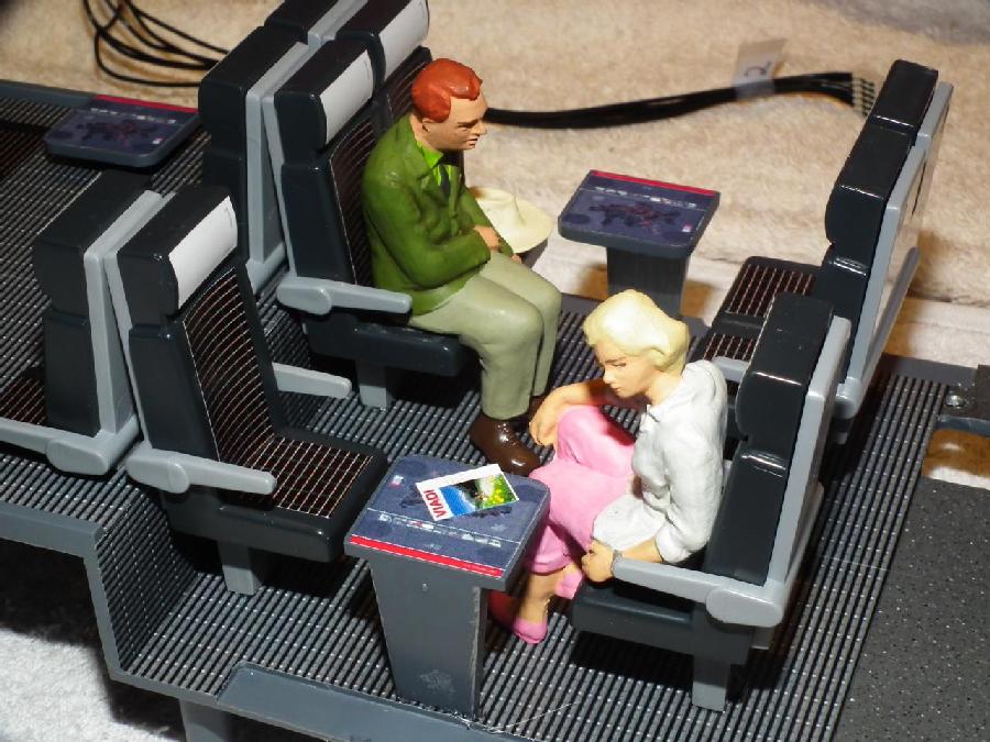

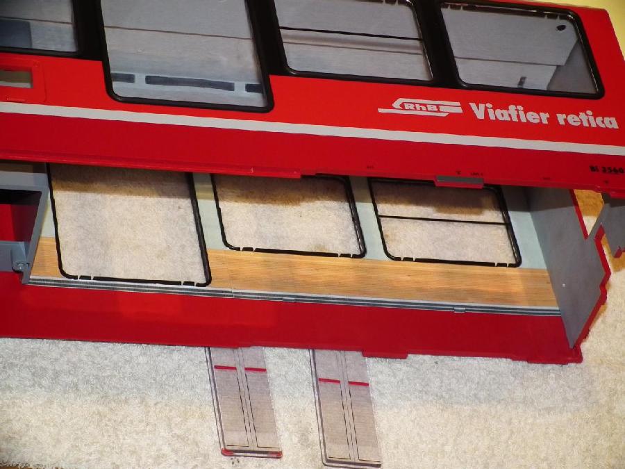

  7. Mittlerweile sind ca. 5 Monate seit der Auslieferung des Allegra 20225 vergangen.
    Zunaechst mochte ich das Modell ueberhaupt nicht mehr angucken, nachdem klar war, dass es auf einer analogen Anlage kaum zu gebrauchen war.
    Nachdem aber der Massoth XLS-M1 am Horizont erschien, begann ich mit dem Tuning des Modells...
    Aufgrund der umfangreichen Bilderflut des Prozesses ist eine umfassende Darstellung der einzelnen Schritte hier kaum moeglich und ich beschraenke mich darauf, Euch einige Ergebnisse zu praesentieren:
    Die Beschreibung der einzelnen Schritte findet Ihr unter http://michelswunderland.de/solderiron/3501.html
