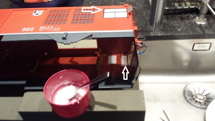

  8. Hallo,
    im Rahmen der Aufarbeitung meiner Lokomotiven stand ich vor dem Problem die Fenster vor dem Lackieren abzudecken. Aktuell bei der Gem wäre es zwar möglich die Fensterscheiben zu entfernen, wobei die dünnen Scheiben wahrscheinlich sehr bruchgefährdet sind. Mehrere Versuche mit Abkleben brachten keine befriedigenden Ergebnisse. Vielleicht stehen auch andere vor dem Problem. Hier zwei Lösungsvorschläge:
    1. Auffüllen der Fensterhöhlen mit Zuckerguss (Puderzucker + Wasser). Das lässt sich nach dem Lackieren herauslösen bzw. auch leicht auswaschen.
    Benötigt aber etwas Zeit (ca. 1Tag) bis der Zuckerguss so weit ausgehärtet ist, dass das Gehäuse gedreht werden kann.
    1. Soll es schneller gehen, so kann in selber Weise Sanitärsilikon verwendet werden. Empfehlenswert ist, soweit wie möglich Festerflächen mit Folie abzukleben, so dass nur in den Randbereichen das Silikon mit der Festerfläche in Berührung kommt. Nach ca. 1 Tag kann das Silikon mittels Zahnstocher entfernt werden.
    Das Ergebnis...
