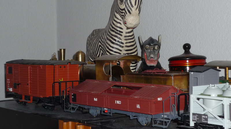

  1. Eigentlich war ich schon fest entschlossen, da mir kein kurzer Klappdeckelwagen berichtet werden konnte, den Brawa Klappdeckelwagen zu verkürzen. Da fiel mir ein, er hat ja im Laufe seines Lebens nach und nach seine Klappdeckel verloren. Warum ihn nicht in diesen Zwischenzustand versetzen. Durch das Weglassen einiger der Deckel, verliert er so gegenüber den anderen kürzeren Güterwagen optisch gesehen deutlich an Masse. Gesagt getan, siehe unten, gerade noch an der Freveltat vorbeigeschrammt.
    Übrigens links ist der von mir aus einem MOB-Güterwagen abgeleitete "echte Gk 5269" zu sehen und rechts in Anschnitt mein aus einem Kehrrichtwagen und Piko-Säuretöpfen entwickelter Säuretopfwagen. O.k.,o.k., ich weiß, es hat in der Realität nie einen Schmalspur-Säuretopfwagen gegeben, auch nicht von der RhB. Aber, wenn der Großmeister Höhne hier schon gesündigt hat, warum nicht auch ich. Und ich wollte schon immer einen solchen Güterwagen haben. Und mein Umbau, zwei Säuretöpfe weniger und etwas schmaler, passt nun mal deutlich besser in meinen RhB-Güterzug als der Normalspur-Piko-Säuretopfwagen.

    Für mich heißt das, dass ich, sofern ich mich zu einem verkürzten Umbau entschließe, keinen RhB-Standard-Güterwagen "verschlimmbessere" sondern nur einen schon mehrfach umgebauten Exoten ein weiteres Mal umbaue. Damit hält sich mein schlechtes Gewissen (das ich zugegebenermaßen schon etwas habe) doch in Grenzen. Zumal ich ja sowieso schon bestraft sein werde, da der Wagen teilweise aus Metallspritzguß wohl erheblichen Widerstand leisten wird.
    Nichtdestotrotz bin ich immer noch an einem weiteren RhB-Klappdeckelwagen interessiert, sofern vorhanden. Er könnte meinen X 9023 vor dem Umbau retten. Ansonsten stimme ich aber dem Statement von Waldbahner zu:* Mir ist auch das Design der Züge wichtig, Vorbildtreue allein ist nicht alles. *

    Du bist offenbar ein Virtuose mit den Werkzeugen (ein paar Fotos Deiner Am 6/6 würden hier sicher auch Interesse finden), aber ob es bei den BRAWA Wagen wirklich der richtige Weg ist, diese zu kürzen. Ist der Wagen wirklich zu lang, oder, wie nicht selten, die Ware von LGB zu kurz..?
    Die Wagen von BRAWA waren doch eigetnlich ganz was tolles und spielten eher in der massstäblichen Liga. Ob man zwar die anderen verlängern kann, weiss ich auch nicht gerade.
