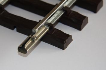

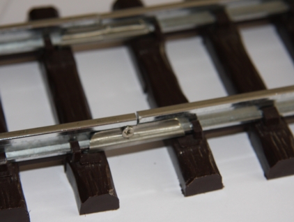

    hier mal ein Update. Habe die beschriebenen geschraubten Schienen jetzt seit Weihnachten im Freien liegen und der Kontakt ist weiter einwandfrei. Als Vorteil sehe ich, dass man die Schienen auch normal zusammenstecken kann. Nachteil: bei anderen Schraubverbindern kann man die Schienen nach oben herausheben.
    Die Bohrschablone habe ich weiter verfeinert: gleichzeitig kann ein 1,5mm loch in die Lasche und ein 2,5mm Loch in die Schiene gebohrt werden. Anschließend wird mit dem Akkuschrauber ein 2mm gewinde in die Lasche geschnitten.

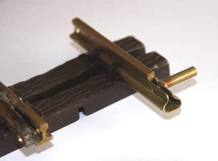

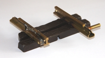

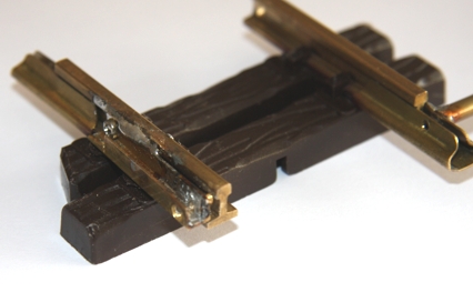

    nach 30 jähriger Abstinenz bin ich wieder LGB aktiv. In den letzten Jahren hat sich bzgl. optimale Gleisverbindung nicht so viel getan. Es gibt die normalen Schienenverbinder die serienmäßig an den Schienen von LGB dran sind, bzw. die man auch als Ersatz für Flexgleis kaufen kann. Diese kann man dann mit Kontaktfett behandeln, um eine bessere Leitfähigkeit zu erreichen. Die Verbindung kann mit Schienenverbindern aus Kunststoff, die mittig die letzten zwei Schwellen verbinden, gesichert werden. Ausbrüche aus den Schwellen sind die längerfristige Folge, die man zwar mit dem Lötkolben sehr gut reparieren kann, aber das ist sicher nicht optimal. Profis schwören auf schraubbare Scheinenverbinder à la Massoth etc.. Die sind sicher mechanisch optimal, nur für meine Bedingungen haben sie zwei Nachteile:
    1. Sind nicht gerade preiswert in der Anschaffung, bzw. ein Nachbau ist sehr zeitaufwendig.
    2. Man kann die Schienen ohne Schraubendreher nicht mehr normal verwenden, d.h. meine Töchter können die Schienen nicht einfach zusammenstecken.
    Daher habe ich mit verschiedenen Verschraubungen experimentiert, zunächst mit den uralten Aluscheinen von LGB, die wegen ihres leichten Gewichts innen Verwendung finden.
    Im Prinzip werden in den Scheinenverbinder von aussen kommend 2 x 1,5mm Löcher gebohrt. Das äussere Loch wird auf 2mm aufgebohrt, in das innere wird ein M2 Gewinde geschnitten. In das entsprechende Schienenende, dass in den Schienenverbinder eingesteckt wird, kommt mittig ein 2,5mm Loch.
    Die Schienen werden ganz normal zusammengefügt und dann mittels einer 2mm Nirosta Senkkopfschraube fixiert. Erreicht nicht ganz die Stabilität der Profischraubverbindungen, aber ist für mich ein guter Kompromiss mit guten elektrischen Eigenschaften.
    Um das Bohren der Löcher zu vereinfachen, habe ich eine Bohrschablone gefertig, die die Bohrungen ankörnen bzw. anbohren lässt, sodass sie nachher im Bohrständer ausgeführt werden können.
    Bohrschablone Übersicht
    Bohrschablone Übersicht von schräg
    Bohrschablone links Bohrung Schienenverbinder
    Bohrschablone rechts Bohrung Schiene
    aufgesteckte Bohrschablone
    gebohrter Schienenverbinder
    gebohrte Schiene
    fertige Schienenverbindung
    für Verbesserungsvorschläge bin ich immer aufgeschlossen, auch ob solche Beiträge sinnvoll sind.
