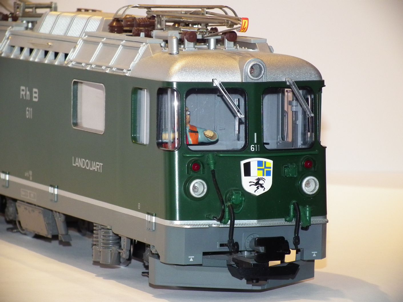

  4. Bei Euren schönen Tuning Maßnahmen wollte ich bei meinem Fuhrpark auch mal tätig werden.... Mit bissl Farbe und den kleinen Details wirken die Fronten gleich viel besser...
    Bei der "grünen Variante" hatte ich die Lampenverjüngungen schwarz gemacht....da mal auf einem Foto des Originals gesehen....ob das jetzt so der Wahrheit entspricht...lasse ich mal so im Raum stehen..... Das Modell bringt ja ab Werk schon gewisse "Künstlerische Freiheiten" mit :laugh: IMG_6900.JPG IMG_6902.JPG

  6. Mittlerweile habe ich eine Ge 4/4 II endlich auch mit den Lampenverjüngungen ausgerüstet - ich muss sagen, das Resultat überzeugt (mich). Wenig Aufwand, tolle Wirkung: IMG_4967.JPG IMG_4961.jpg
    Es sieht in Natura noch wesentlich besser aus, als es auf dem Föteli zum Ausdruck kommt - der zu schmale Lokkasten wird nun wesentlich besser. Schön, kann ich nur empfehlen.

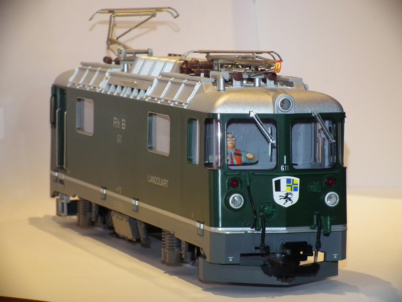

  8. Hast du die Lampenverjüngungen von Fesl verwendet? (habe ich auch bestellt, sind unterwegs und werden nächstens an den Loks verbaut). Ich habe bei meinen beiden Loks noch die klobigen Scheibenwischer von LGB durch filigrane von Kiss ersetzt, dann noch breite Puffer und S-Kuplix montiert, die Führerstände sowie die Maschinenraumattrappen in Reseda grün lackiert und im Maschinenraum den "Strom-Blitz" in gelb hervorgehoben. Und natürlich bündige Scheibensätze sowie Kugellagerachsen von Digitoys verbaut:
    Bei der roten Lok habe ich die Puffer und die Scheiben selber zurechtgefeilt, bei der grünen habe ich gekaufte Teile eingesetzt. Ging ein bisschen müheloser.
    Gruss, Stefan
    Bearbeitet von Juon Stefan am 11.02.2017, 20:19
    RhB um 1990, als noch ohne Taktfahrplan gefahren wurde, letzte grüne Loks sowie GmP mit Ge 6/6 I verkehrten

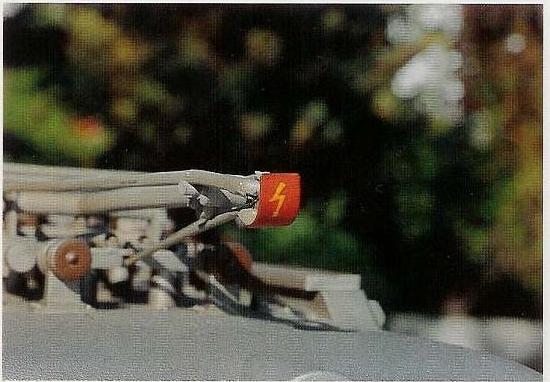

  20. [...] Einfach drankleben ist vermutlich nicht.
    Schon klar. Da hilft nur 0.3mm Ms zuschneiden, biegen, anloeten, lackieren und ein Decal drauf. Alles andere duerfte nicht von langer Dauer sein.
  21. Ich habe vor ca. 2 Jahren zwei Pantos für die Gem 4/4 als Ersatzteil bei Kiss bestellt (die Messingvariante, kein Tupperware ;) und die "Biltze" waren da ebenfalls mit dran. Einzeln werden die sicherlich nicht erhältlich sein ... ich meine man müsste dann diese ja verlöten, nachlackieren etc. Einfach drankleben ist vermutlich nicht.
    Gruss, Stefan
  22. Sind die Blitze nicht bei Pullman erhältlich? Der Triebwagen hat oder bei meinem hatte doch auch solche am Panto. Auch die Gem hatte die doch, ob es die allerdings bei KISS noch gibt...
  23. Davon ist auszugehen.. (und noch einige Details mehr ;) )
    Andreas
  24. Werden sicher an der neuen KISS Ge 4/4 ll serienmäßig montiert sein.. :cheer:
    LGD
  25. nein, auch leider bei Alzeimer bekommst Du diese Blitze nicht...
    Andreas
  26. a.cadosch schrieb: Die Pantoblitze sind "Made by Cadosch" und ich glaube nicht, dass man die bis Heute irgendwo offiziell kaufen kann.
    Also doch kein Alzheimer ;) Danke fuer die Klaerung, Andreas.
  27. Die Warntafel hat Andreas da auch erwähnt, allerdings ohne Bezugsquelle. Die Pantoblitze sind "Made by Cadosch" und ich glaube nicht, dass man die bis Heute irgendwo offiziell kaufen kann.

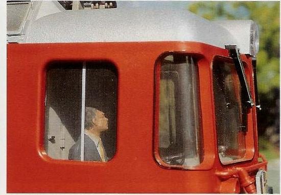

  29. Danke, Wolfgang ! Und von aussen dann noch ein paar Vogelsilhouetten draufkleben, damit auch Voegel sich im Flug nicht bei "versehentlich geschlossenem Fenster" das Genick brechen.
    Den setze ich mal auf die "Facepalm of the month" Liste. :laugh:
    Was es nicht alles gibt...
  30. Hallo Michel,
    kuck mal hier:
    Der weisse Strich, der auf fast jeder schweizer Lokomotive am Seitenfenster zu finden ist, soll den Lokomotivführer davor bewahren, seinen Kopf an der versehentlich geschlossenen Scheibe zu stossen. Er wird aus einem 1.5 mm breiten weissen Letrasettstreifen aufgerieben.
