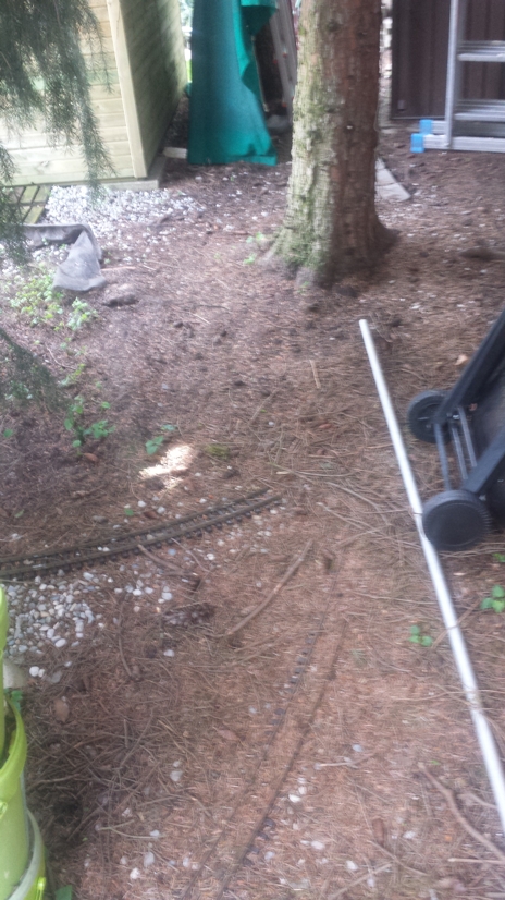

    Na viel Glück! Da ich mich mit DCC rumgeärgert habe, kam ich nicht zum Nadelräumen. Mit den heute angekündigten Sturmwinden wird noch einiges mehr dazukommen. Ausserdem ist der Bäumegärtner noch nicht fertig mit schneiden. Und dann ist als Nächstes erstmal die Programmierung der Böhler Antriebe. Nachher VIELLEICHT noch einmal fahren. Es war rundum eine sehr besch....eidene Saison. :( :(

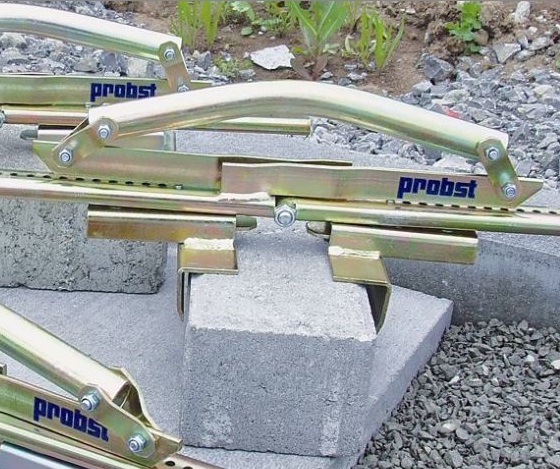

  27. Hallo Herby
    Vielen Dank! Was ist das für ein Werkzeug? Eine spezielle Verlege-Zange?
    Vielleicht könntest Du mal Schritt für Schritt erklären auf was man besonders achten muss. Verlegst Du Flies unter dem Splitt? Verlegst Du die Steine ganz leicht geneigt in den Kurven oder völlig gerade? Hast Du für die Steigung ein spezielles Messgerät/Wasserwaage um das genau gewünschte Gefälle einzuhalten?
    RhB aus allen Epochen
  28. Hallo,
    die Rasenkantensteine gibt es in 33x16 und 22x12. Die größeren von Mibema haben den Vorteil durch größere Auflage seitenstabiler zu sein und das "Grün" wuchert nicht so schnell über die Gleise.
    Die kleinere Ausführung läßt sich besser an Kurven anpassen und mit Kiesseitenbett kann man seitlich leichter nachstopfen.
    Für beide Varianten empfiehlt sich ein geeignetes Verlegewerkzeug, damit werden Korrekturen wesentlich einfacher
    Grüße
    Herby
