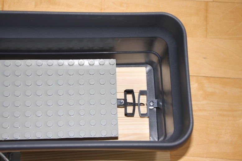

    Als Behältnis eignen sich für die meistern Spur G Lokomotiven Blumenkästen der Firma Ebert Typ Ravenna. Eine Seite wird aufgeschnitten und der Boden ausgeschnitten. Als Bodenplatte habe ich zunächst eine Verbundplatte, wie sie KISS für seine Lokboxen verwendet, eingesetzt. Diese ist aber im alltäglichen Gebrauch zu empfindlich, es gibt zunehmend Abbrüche. Das Optimum wäre eine Multiplex Platte, allerdings bedeutet dies auch erheblich mehr Gewicht.

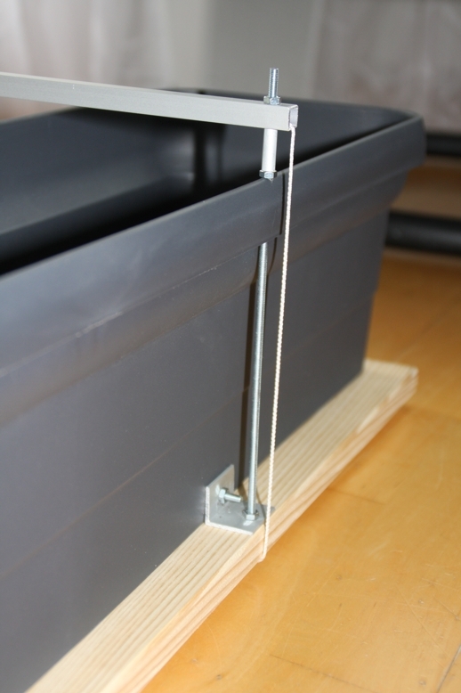

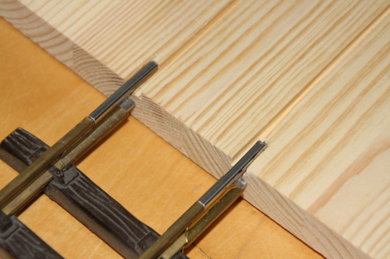

    Als Kompromiss verwende ich eine verleimte Kieferplatte 20x80x18 in die mittels Kreissäge zwei Spurnuten eingefräst werden.

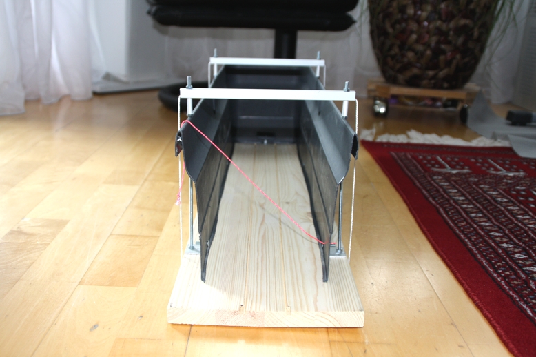

    Der bodenlose Blumenkasten wird durch seitliche Aluwinkel fixiert und die Aufbaukonstruktion erfolgt mittels 4mm Gewindestangen. Zur Sicherheit wird noch eine Nylonschnur rundum geführt.
    Gegen Herausrollen gibt es einen Flaschenöffner am Ende. Der LEGO-Testwagen in der Box

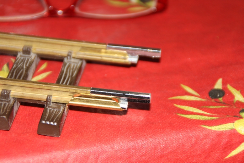

    Das Anschlussgleis wird mit zwei kurzen Gleisstücken versehen, die in die ca. 1,5cm langen weiter ausgefrästen Spurrillen der Grundplatte eingreifen. Damit ist eine problemlose Ein- und Ausfahrt möglich.
