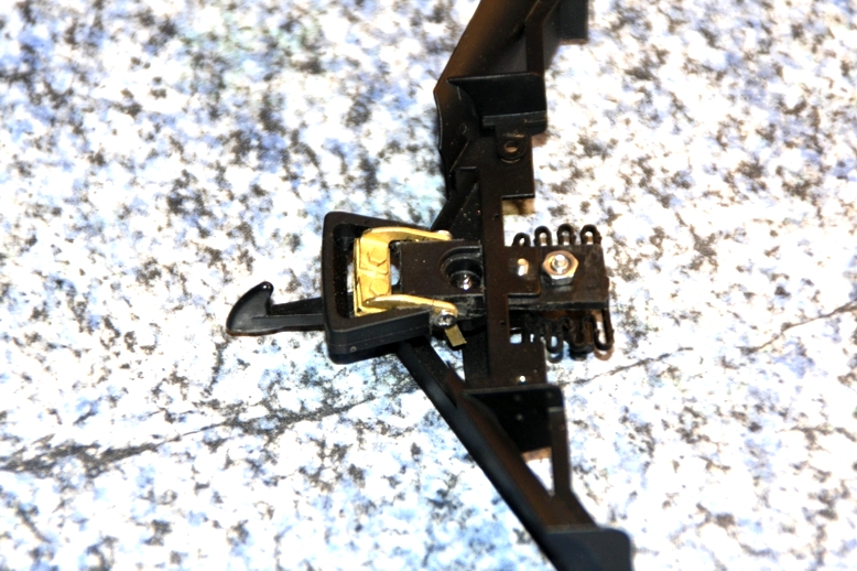

    Soll die Kompatibilität mit LGB gewahrt bleiben, ist für mich die Kupplix Variante ein guter Kompromiss. In Kürze soll sie auch mit einer Entkupplungsplatte à la Fertig/Hein erhältlich sein. Selbst erstellter Prototyp
    Wenn man mit einem 8mm Bohrer bei der Kupplix den Hohlraum nachbohrt, passt sie auf eine Standarddeichsel ohne Anpassungen
