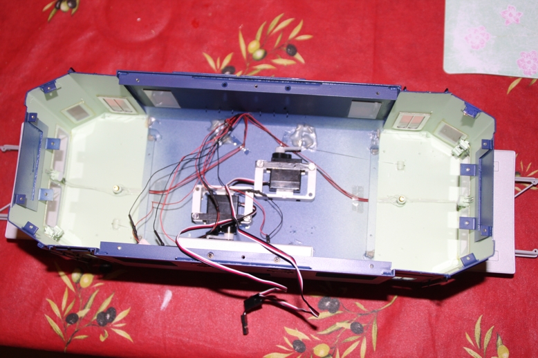

  7. #7 · Herbert Schneider06.02.2019, 09:45
    Hallo,
    ich verstehe sowieso nicht, warum man nicht generell eine Adapterplatine mit zwei Servos benutzt. Die ESU Servos mit Metallgetriebe kosten 16€. Sollte mal ein Defekt auftreten, sind die Servos schnell gewechselt. Sowohl ESU wie auch Zimo bieten Ansteuerung für mindestens 4 Servos.
    Bei dem LGB Kroko sind das zwar keine Fliegenschnäpper mehr aber die Servos laufen immer noch zu schnell (wahrscheinlich für den eiligen Gartenbähnler, der jedesmal bei Rangieren einen Panthowechsel wünscht...)
    Grüsse
    Herby

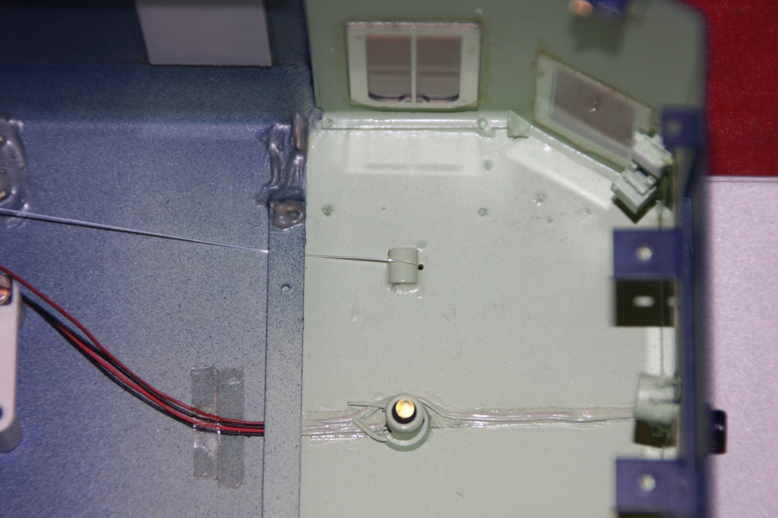

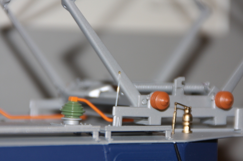

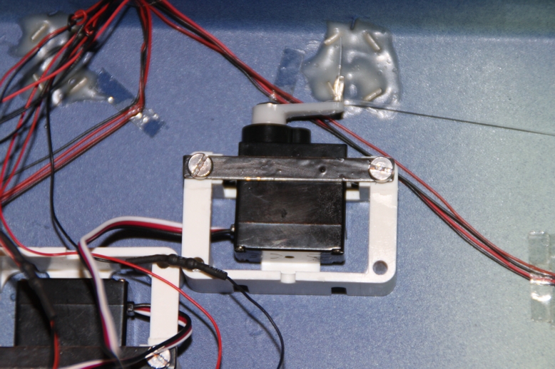

  10. #10 · Herbert Schneider06.02.2019, 11:19
    veni schrieb: ESU Servos , aha. Wäre das für die Ge 6/6 II auch brauchbar? meine hat noch tote Pantos ...und der Zimo MX699 hat ja Servoausgänge...
    Beide Firmen bringen Nachfolger in 2019 mit "Hifi" Fähigkeiten
    • der Zimo MX699 konnte schon bisher 13 Funktionen + 4 Servos, es gibt ein ausgereiftes Soundprojekt mit integrierter Panthoansteuerung von Däppen (25€)
    • der ESU Loksound XL 4.1 hat 10 Funktionen oder 6 Funktionen + 4Servos (da wirds bei Schweizer Lichtwechsel eng)
    • der neue ESU Loksound XL 5.0 hat mehr Funktionen, 6? FA können auf Servo umgestellt werden
    Dann ist noch die Frage nach dem Pantho-Typ. Scheren ist kein Problem, eine Feder entfernen oder beide Federn dehen. Einen dünnen Nylonfaden 1,5 - 2cm vom Gelenk entfernt an einem Holm befestigen, kleines Loch ins Dach und entweder direkt an den senkrecht stehenden Servoarm befestigen oder über ein Messing Rundprofil umlenken und dann an den Servo.
    Bei Einholm schon schwieriger. Entweder dünner Nylonfaden an den unteren Ausleger... Bild nicht ganz korrekt, Fadenschlinge an den unteren Holm
    (http://herby.userweb.mwn.de/lgb/bilder/ge44iik.wmv)
    Oder einen Stellhebel anlöten (Bsp. an Ge 4/4III)
    Grüsse
    Herby

  12. #12 · Herbert Schneider06.02.2019, 13:54
    Hallo,
    bei den Einholmabnehmern handelt es sich um LGB (Sommerfeldt) Standard Panthos, die haben schon einen Kipphebel dran. Die Feder dient zum Hochfahren und Federn des Panthos, der Servo zieht mittels Nylonfaden den Pantho nach unten. Diese komplexe Umlenkung ist nur dem Aufbau der LGB Ge 4/4 III geschuldet, da ist unterhalb der Panthos wenig Platz einen entsprechend langen Federweg unterzubringen. In der Ge 6/6 II ist da wesentlich mehr Platz. Als ähnliches Beispiel Ge 6/6 I
    Hoffe die Bilder sind selbsterklärend.
    Grüsse
    Herby
  13. #13 · Herbert Schneider06.02.2019, 14:04
    Hier noch der Nachtrag in der Ge 6/6 II bei Scherenpanthos (rote Pfeile haben nichts mit den Panthos zu tun) Ist ein Frühwerk von mir, heute verwende ich kleinere Servos mit Metallgetriebe
    Aktuelle Lösung in einer LGB Ge 4/4 II
    Grüsse
    Herby
